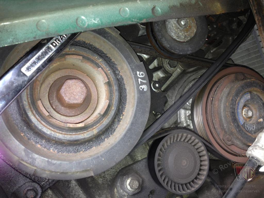

  • Messages: 81
La poulie que tu tournes est celle du compresseur de clim ci dessous photo de la Damper qui elle, reçoit 2 courroies.
De plus si tu mets en marche la clim, ou le fait de tourner la direction demande plus d'effort donc bruit plus intense.

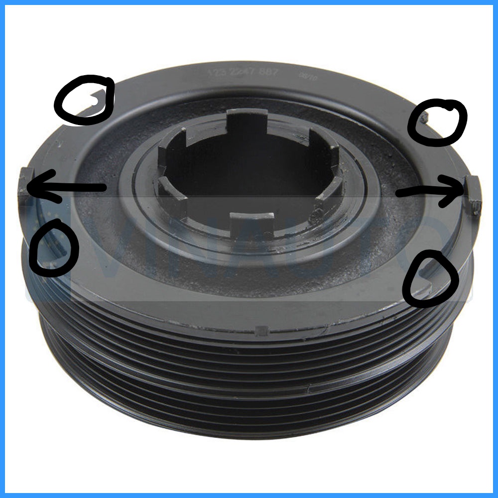

  • Messages: 4042
Je ne voudrais pas intervenir mal-t-à propos, mais, avant que tu ne te lances dans les frais, pour moi, ce bruit n'est pas celui d'une poulie damper. Quand elle commence à larguer, ce n'est pas un sifflement qu'on entend, mais un fort claquement, qui s'accentue quand on augmente le charge en tournant le volant (pompe de DA) ou la clim (compresseur), par exemple.
Une poulie damper est faite en 2 parties concentriques, reliées entre elles par un silentblock qui amortie les vibrations. D'autre part, sur une des parties, il y a 2 ergots et sur l'autre, 2 congés. Quand le caoutchouc du silent block est en bon état, les ergots d'une partie de la poulie ne viennet pas en contact avec l'autre partie. Quand le caoutchouc est naze, les ergots viennent taper et c'est ce qui émet le claquement. Je ne sais pas si je me fais bien comprendre, mais bon. Sur la photo d'Ebay, on voit bien les 2 ergots et les 2 congés

casquette
  • Messages: 81
Voici des photos pour situer cette poulie (marquée 376) et sur l'autre les ronds indiquent les congés cité par Gisèle et si c'est bien la Damper en cause c'est maté a force d'être frappé par l'ergot (flèche).

casquette
  • Messages: 81
Mes excuses voici la 2iéme photo
