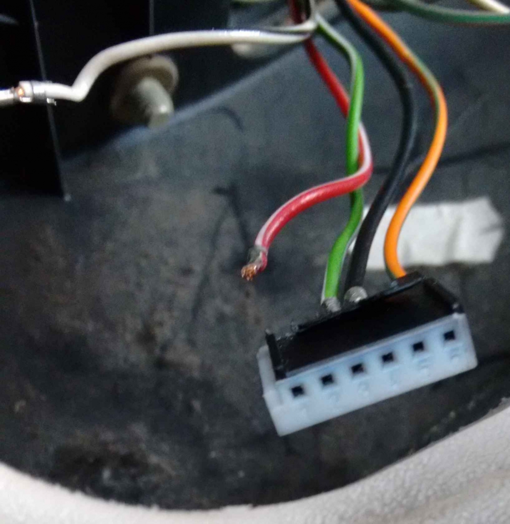

Un connecteur du lève-vitres central, côté conducteur, est cassé.
Deux fils sont déboités ou plutôt dessertis, le rouge et le blanc: quelqu'un pourrait-il m'indiquer à quels endroits du connecteur ils doivent être replacés ? (cf photo ci-dessous).
Par ailleurs, peut-on trouver ce type de connecteur ailleurs qu'en casse ( je doute qu'on m'en vende un si tant est que je trouve une R 75) ? Est-il utilisé en électronique hors autos par exemple ou en informatique ?
Merci !
ps: il s'agit du petit connecteur situé sous et vers l'arrière du bloc de commandes des vitres côté conducteur.

Pin 1 (vers BCU) noir-blanc
Pin 2 (éclairage) rouge-blanc
Pin3 (+) vert clair-blanc
Pin 4 (masse) noir
Pin5 pas câblée
Pin 6 (+) orange-vert

Merci Gisele !
