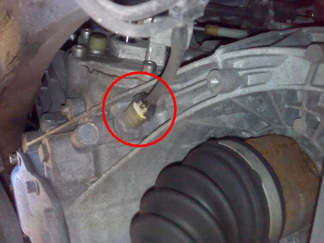

éme problème , mes feux de recul qui ne fonctionnement plus??, j'ai bien vu une photo sur le forum montrant un contacteur dans une aile avant, pour ma part je ne trouve rien??? Ou se trouve ce contacteur et comment je chinter pour vérifier s'il est la cause de cette panne.

Pour tes feux de recul, le contacteur est sur la boîte de vitesse.

Pour le contacteur de feu de recul,sur la boite de vitesses à l'arriére gauche au dessus du cardan comme sur cette photo.
C'est quoi la pâte à la jonction du câble et du contacteur?
Tu l'as étanchéifié?
Non non,c'est une photo que j'ai prise sur le net.C'est bizarre.A cet endroit,y a jamais de fuite.Certainement un gars qui à eu peur
que ça fuit j'imagine!!
