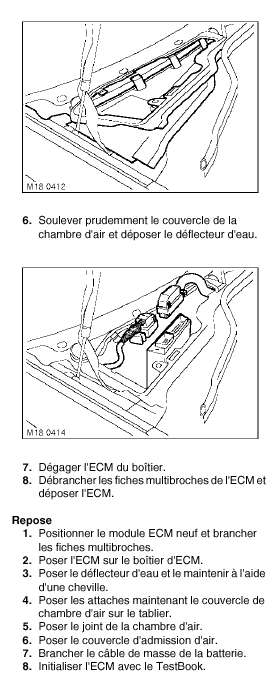

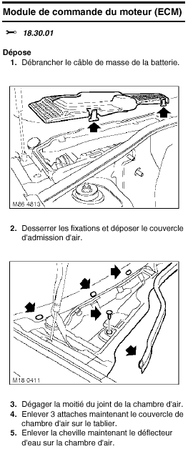

L'ECU (ou ECM) module de commande moteur est le calculateur moteur.
Il se trouve entre le compartiment moteur et l'habitacle, sous la tôle (en plastique) d'auvent à droite.
Au fond de ce compartiment, il y a un trou pour évacuer l'eau. Et se trou peut se boucher, souvent par des feuilles.
le compartiment se rempli et l'ECU se retrouve dans l'eau. Ce qui te crée une belle panne et coûte assez cher à réparer.

Pour le drain, tu coupes le bout en biseau en dessous de la voiture.
Mais il vaut mieux jeter un oeil de temps en temps, même si tu mets un petit grillage au dessus du drain qui se trouve à l'emplacement du compas de capot moteur.
Quant à l'ECU, tu t'aperçois rapidement qu'il a prit l'eau, car t'es sur place et çà ne démarre plus  :-P

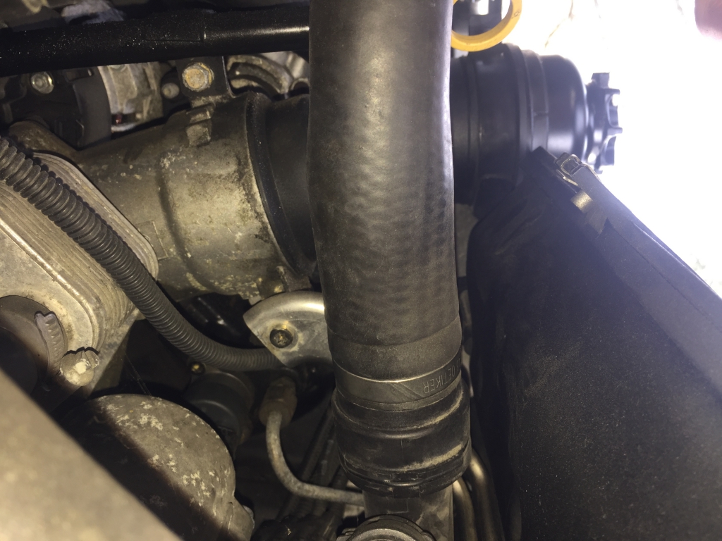

J'ai regardé au niveau de la grosse durite d'eau... pas très simple d'accès avec mes mains pleines de gros doigts.
J'ai vu que je n'avais pas d'autre choix que de couper le collier (pensant que je pouvais simplement le dévisser pour le desserrer mais c'est pas ce genre de collier malheureusement)
Du coup je l'avoue j'ai un peu peur de faire une connerie et en plus de ca j'avais pas prévu de nouveau collier. Donc presser par le temps + manque de pièces + incertitude = je touches à rien  :lol:
Donc première question que je me pose :

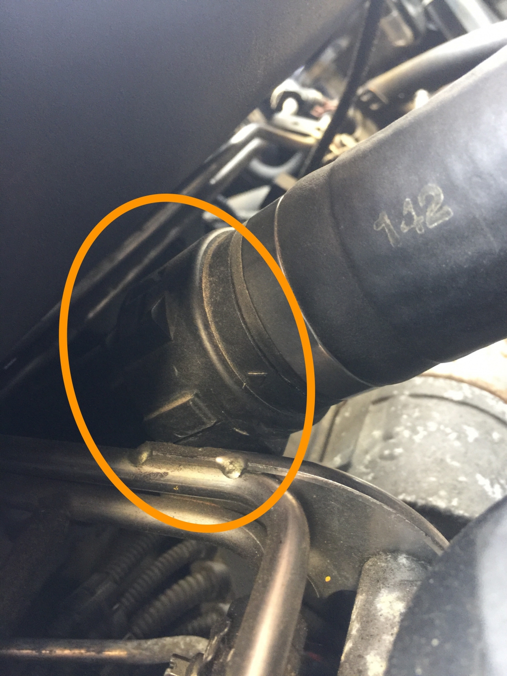

La durite semble enfoncée puis serrée grâce au collier mais la pièce en plastique devant elle sert à quoi ? Est-ce sûil faut la tourner pour serrer la durite ? Ou rien à voir ?
Deuxièmement je me demande comment couper ce collier sans rien defoncer, j'ai des gros doigts et à tout les coups si je prends une pince coupante je vais soit faire tomber la pince soit couper la durite d'eau.
Ensuite, lorsque la durite est désengagée l'eau va forcément s'écouler un peu... un risque pour les pièces qui se trouve en dessous ?

De souvenir, tu as une agrafe à tirer pour que la pièce plastique se désolidarise.
Regarde bien sur ta deuxième photo, on voit le bout de l'agrafe.
