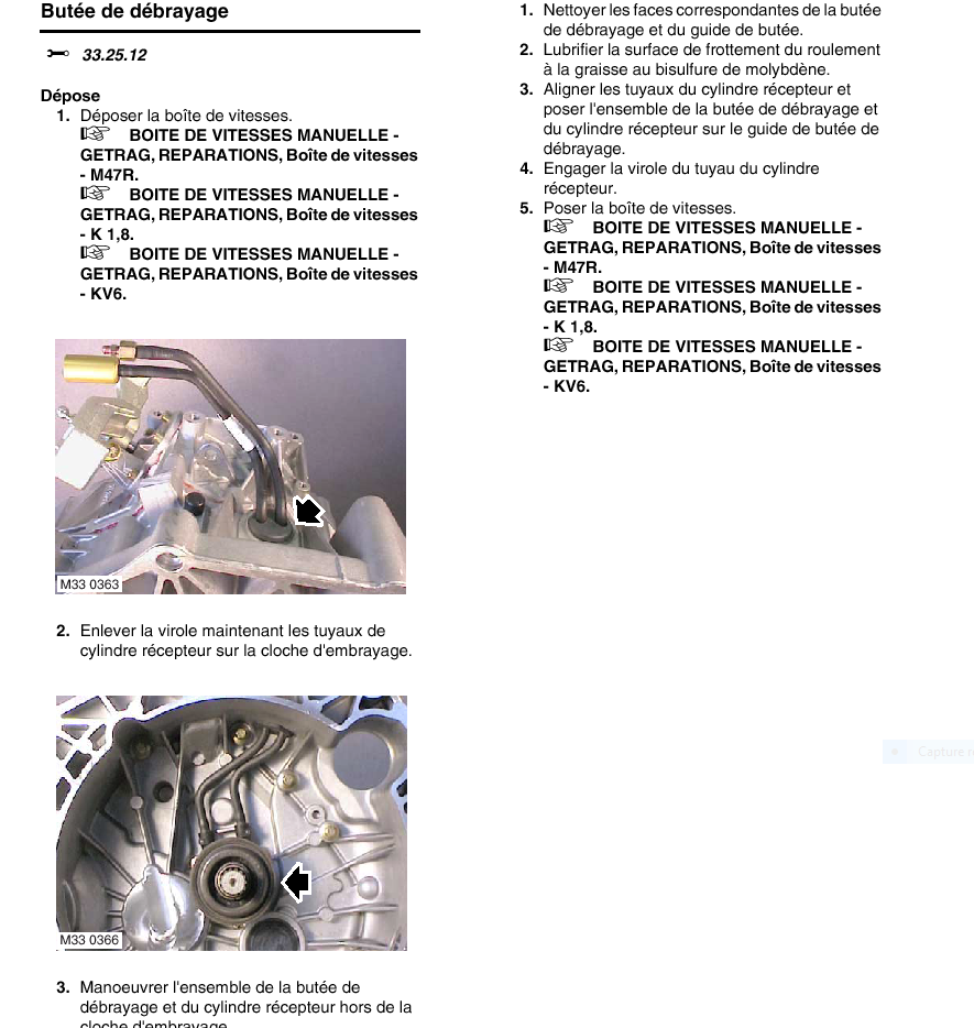

Si jamais quelqu'un un tuto pour jamais la butée d'embrayage.. j'ai trouvé pour l'emetteur.. mais pas du tout pour la butée
Plus facile si tu déposes la boîte plutôt qu'en la reculant.
Dans le cas où tu recules la boîte, étant donné le peu place pour travailler, si tu veux éviter que ta butée ne dure pas longtemps parce qu'elle peut se mettre légèrement en biais à la repose (à cause des tuyaux rigides), change les tuyaux rigides que tu auras sûrement sur ta nouvelle butée par ceux de la butée d'origine (semi-rigides).
Juste à enlever les agrafes parisiennes et çà vient. Bien vérifier que le petit joint spi est bien en place.

Un grand merci du tutoriel.. ca s'annonce plutot haut en couleur.. je sens que je vais m'amuser lol
Mais ce tutoriel va simplement me sauver lol  :-P :saletetedeconquiditaurevoir:
Ce tuto est dans le Rave Rover, la bible pour nous.
Ce Rave est disponible ici pour une somme presque symbolique au regard des économies que tu feras grâce à lui.
