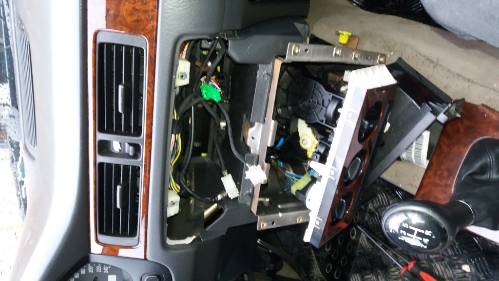

Je possède une rover 45 2.0 idt de 2000.
Il y a 3 jours, j'ai modifié la température du chauffage, et là d'un coup j'ai entendu un bruit "tel un ressort" qui a lâché derrière le bouton de réglage.
Le chauffage est bloqué sur l'air chaud, aucun moyen de le régler.
Depuis ce jour, je cherche à avoir accès derrière la "console" du milieu, mais j'ai du mal à la démonter. J'ai retiré quelques vis mais elle ne bouge pas, j'ai peur de casser des choses si je force.
J'ai besoin de votre avis, et de vos conseils pour y avoir accès.
Je vous joint une photo de la "console" du milieu en question.
Je vous remercie d'avance
« Modifié: 03 Février 2017, 23:56:30 par matthieu35 »
deposer l'autoradio
deposer les 2 bouton en haut de la console pour accéder au vis derrière
deposer les vis sur le coté de la console
depose boulon *2 sous le frein a mains
A+

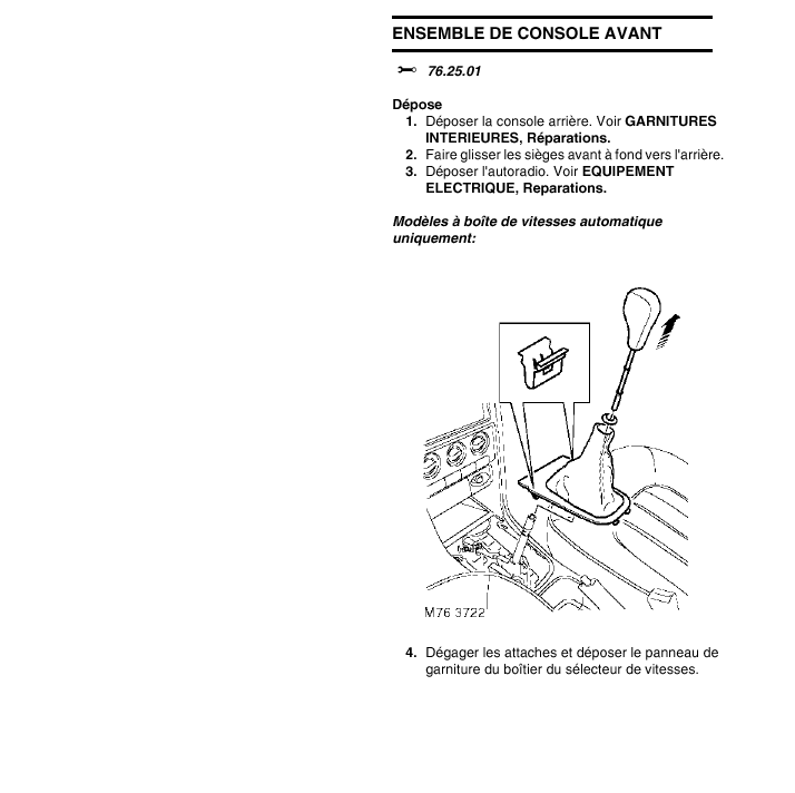

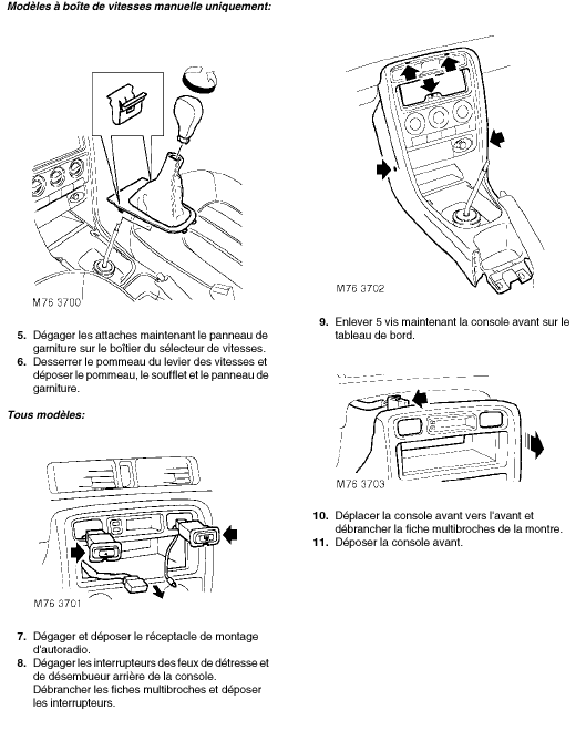

ok merci beaucoup
une fois l'auto radio déposer,
comment déposer les 2 boutons en haut de la console ?
Si ça peut t'aider
« Modifié: 05 Février 2017, 13:46:02 par shogo »
matthieu35
  • Messages: 42
Super je te remercie

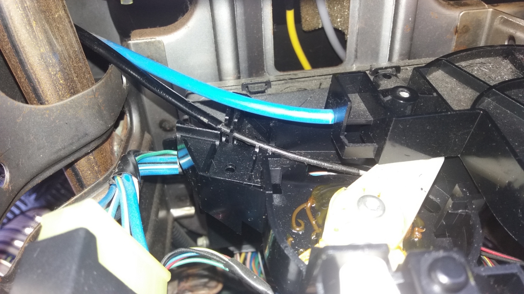

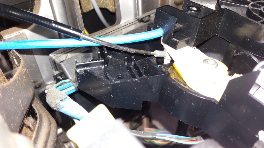

J'ai réussi à déposer la console du milieu et également à avoir accès au système de chauffage
Je pense qu'un câble s'est casser, est HS, ou est mal positionné (cela peut correspondre au bruit de "ressort" que j'ai entendu lorsque cela s'est produit)
Car je ne peux pas régler la chaleur du chauffage à part manuellement :
-en se couchant au pied de la place du conducteur, coté console du milieu
-et en tirant sur ce que le câble noir devrait tirer (le câble sur la photo) je vais vous joindre une photo demain de ce que je tire manuellement
Je pense que le câble noir ne joue plus son rôle... où est mal positionné...
Alors si vous avez des conseils à me donner.. n'hésitez pas  :)
« Modifié: 07 Février 2017, 09:48:16 par matthieu35 »

[45 2.0L Di/SDi MK1] - (habitacle) : problème câble chauffage
« Réponse #8 le: 07 Février 2017, 14:49:06 »

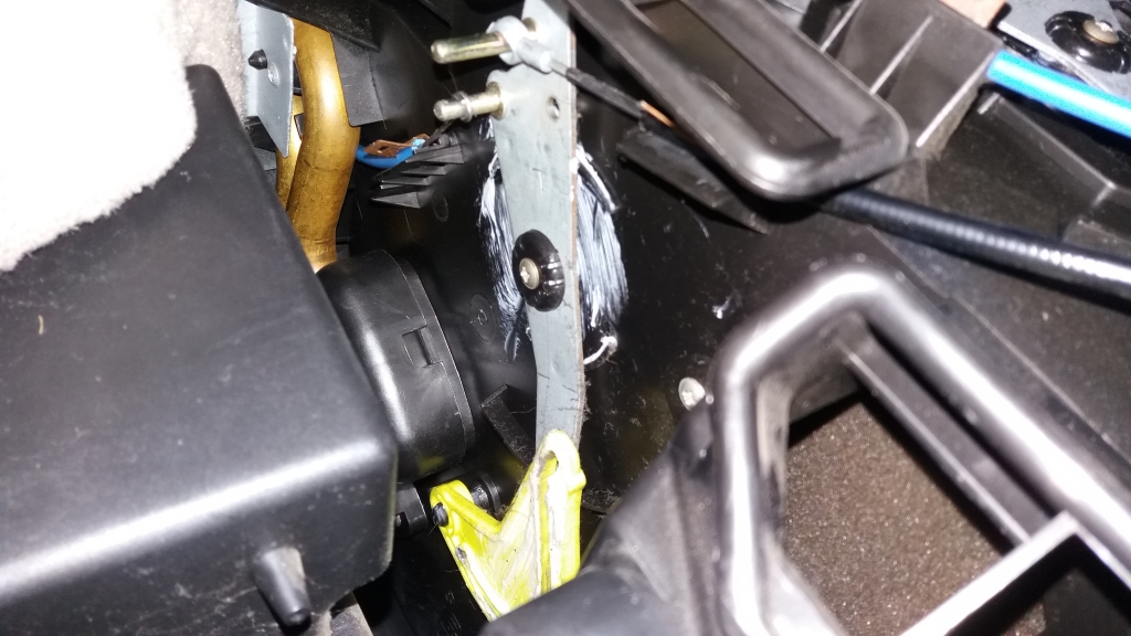

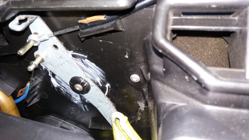

Voici les photos
Alors voila ce que je tire manuellement pour régler la chaleur : (ce que le câble noir doit tirer)
Je pense avoir placé le câble noir dans son emplacement d'origine,
si je maintiens manuellement le câble dans son emplacement,
j'arrive a régler le chauffage,
mais dès que je retire mon doigt,
et que je re-règle le chauffage,
le câble n'est pas maintenu,
donc il doit manquer une fixation
Savez vous ce qu'il me manque ?
Avez vous des photo ou des plans ?
« Modifié: 07 Février 2017, 14:56:37 par matthieu35 »
matthieu35
  • Messages: 42
Problème réglé une partie de la pièce était casser, celle qui permettait de fixer une agrafe qui maintenait le câble.
J'ai acheter cette pièce en bonne état à la casse.
Merci pour vos infos et vos conseils
