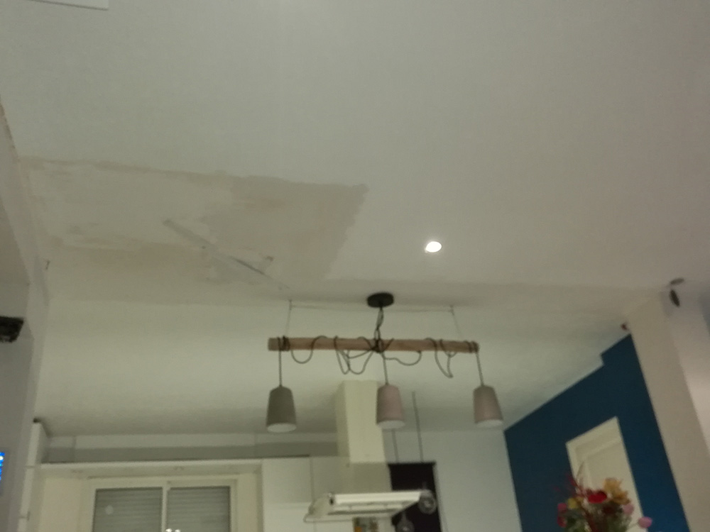

Lorsque nous avons acheté notre maison, nous avons tombé un mur et une cheminée et, malheureusement, en dessous c'était soit du placo brut (sous la cheminée), soit les combles directement (mur en parpaings). Nous avons fermé avec du placo et enduit pour finir à peu près bien, mais le souci est que tout le plafond du RDC est en papier peint en relief. Le papier peint en relief n'est pas moche en soi, bien posé et bien fini, mais ça fait assez tâche avec ce que nous avons rectifié...
Je n'arrive pas à trouver d'idée pour harmoniser le plafond et faire que ça fasse naturel. Je vous joins une photo et reste à l'écoute de toutes les idées que vous seriez susceptibles de me proposer :)
Sachant bien entendu que l'idée n'est pas de reprendre tout le plafond, mais uniquement la partie où la rectification a eu lieu. Un débordement est bien sûr possible pour l'harmonie de la finition.
Merci !!

La photo est pas net :aga:
J'ai du mal à imaginer quelques choses à faire, dans tout les cas ça se verra.

arrivé la autant ré-enduire tout ton plafond....
44m² de plafond à réenduire, non merci, je me fais assez chier sur les murs, un plafond c'est autre chose :mrgreen:
Là, la partie suspendue serait sur environ 5m², ce qui réduit de beaucoup le travail d'enduit :mrgreen:

En reprenant de la toile fibrée (et non du papier peint, à mon avis), tu dois obtenir quelque chose d'assez invisible.
Le "staff" que tu nous montres, est lui très sympa !!  :)
Oui en effet :) Je l'ai fait chez moi, on peut se dire que ça fait cache misère mais non :)
Trop chiant pour un plafond la toile fibrée. Quand ce n'est pas parfait, on voit tous les défauts :(
On l'avait fait chez mes parents, ça se fait bien, à deux pour pas se prendre la tête :)
Mouais ça ne me convaincs pas, 45m² de plafond à refaire avec les spots à démonter, et n'étant pas du tout doué pour la tapisserie, j'ai un peu peur du résultat :mrgreen:
Marie m'a aidé a le faire chez nous, et c'est réussi. Ça te convainc ? :ddr: lol
Merde, j'espère qu'elle n'a pas mal pris mon absence de réponse :mrgreen:

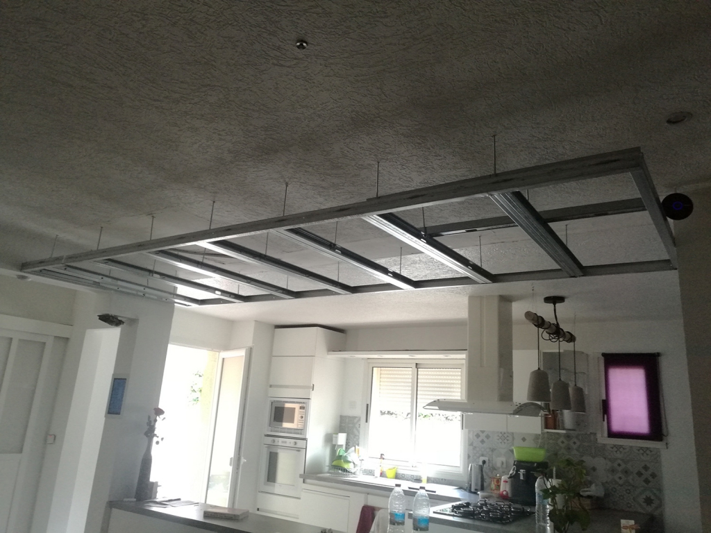

Je suis donc parti sur le plafond suspendu, qui est une solution techiquement propre et invisible au niveau des différences de matière.
Je récupère un lève-plaque ce week-end pour monter mon placo. Je n'intégrerai pas de lumière à l'intérieur car intérêt faible. Je vais par contre encastrer des spots pour le bar.

Je suis en plein dans le placo, enfin surtout dans les rails, montant, fourrure, ...
Le lève plaque c'est bien pratique, j'ai fait seul le plafond de ma salle de bain :)
C'est chiant à force hein ? :mrgreen:
Moi j'en ai plein le cul des travaux. Du coup je fais de la démolition de mur de clôture dehors, ça me défoule :ddr:
