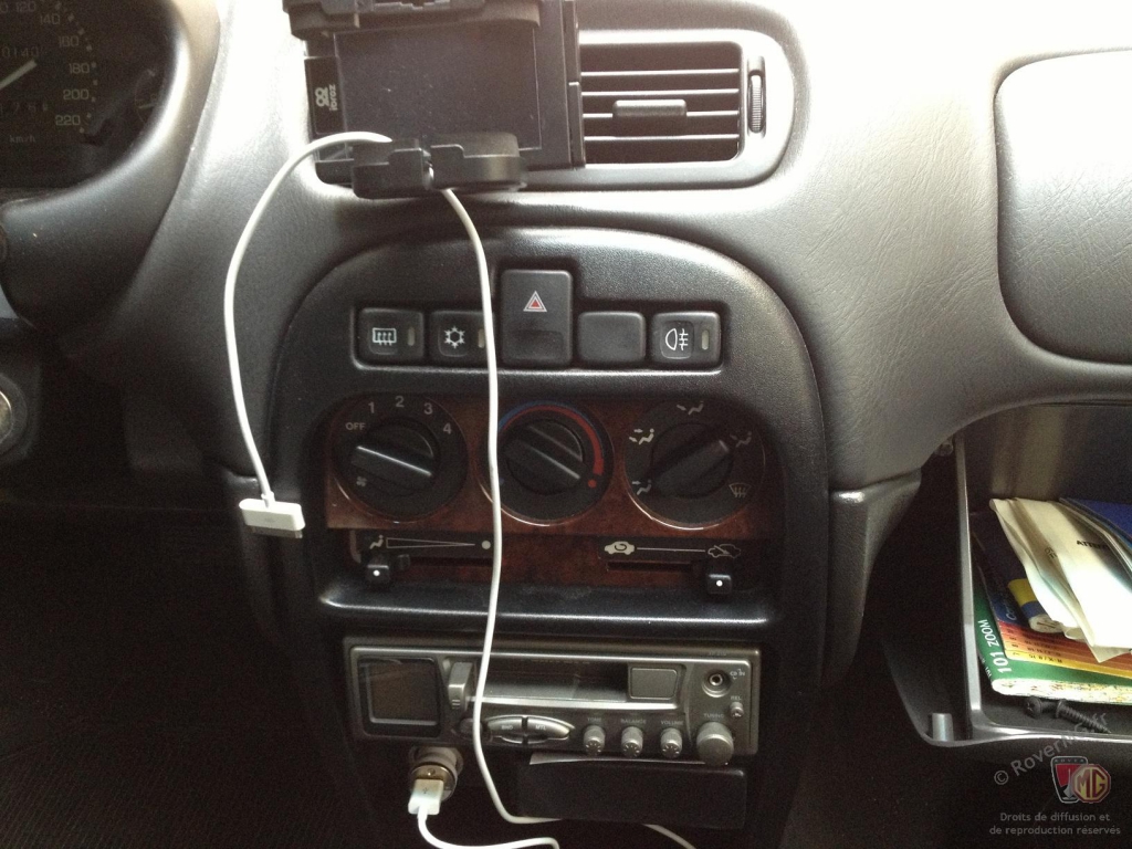

Nous avons commandé la pièce mais je ne sais pas si ma petite Rover 25 est équipée de clim et donc si le kit est différent car nous l'avons commandé avec clim.
Je sais, vous allez certainement dire : mais elle ne sait pas si sa voiture fait clim ou pas ? Donc je vous réponds direct, non je ne sais pas car je ne l'ai jamais testé, j'ai bien une petite hélice blanche sur les commandes du volume d'air mais je ne l'ai pas testé car le bouton est un peu cassé "d'ailleurs il l'est complètement", j'en profite pour vous demander si on peut le changer facilement ?

Oui elle a la clim votre petite Rover 2eme bouton en partant de la gauche on voit le fil de l'iphone qui le longe sur la première photo
