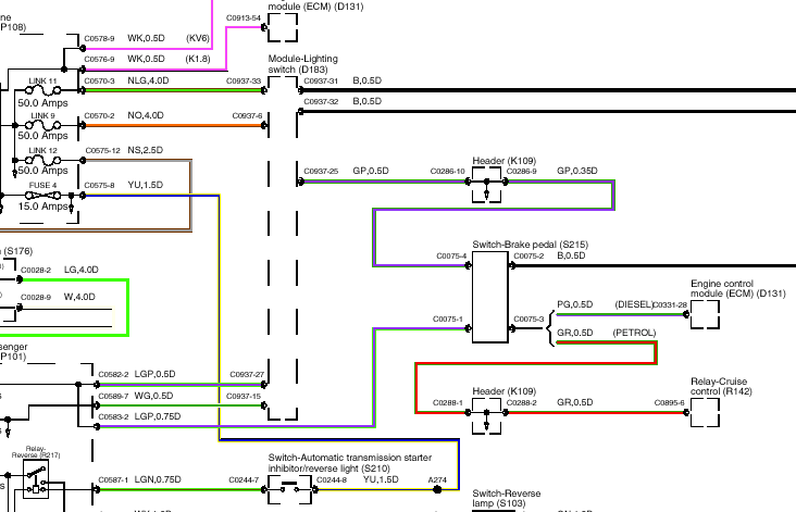

bonjour à tous,
en retirant la fiche reliée au contacteur "feu stop" j'ai cassé celle-ci et me suis retrouvé avec les 4 fils de couleurs sortis de la fiche !! le problème c'est que je sais pas dans quel ordre les remettre !!! les fils sont de quatre couleurs différentes , quelqu'un pourrait-il m'aider car  c'est la galère!!! merci.
  • Messages: 4050
[75 cdt mk1] - (electricité) : fils du contacteur feu stop!!
« Réponse #1 le: 10 Janvier 2017, 23:05:11 »
Voilà:

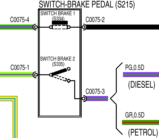

« Réponse #2 le: 11 Janvier 2017, 18:58:04 »
En espérant que les chiffres soient encore visibles sur la fiche  :-P
francisd
  • seventy five!!!
  • Messages: 288
« Réponse #3 le: 11 Janvier 2017, 19:06:49 »
merci gisele, mais j'y comprend rien au schéma électrique!!! moi j'ai 4 couleurs différentes, un vert liseré bleu, un noir, un bleu foncé et un bleu clair et sur les broches du contacteur et noté 1 2 3 4,  donc quelle couleur correspond à chaque numéro? j'ai vu quelques potes qui touchent en mécanique , mais l’électronique c'est autre chose!!!  donc personne n'a pu me dépanner...
« Réponse #4 le: 11 Janvier 2017, 20:02:34 »
Bizarre, les couleurs diffèrent.
Nettoie tes fils, ils doivent être "délavés". Il semblerait que ton bleu clair et ton bleu foncé soient les deux verts (clair et foncé)/violet.
