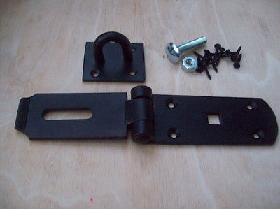

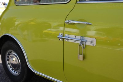

« Réponse #7 le: 11 Janvier 2017, 22:18:08 »
A quoi correspond cette photo ?

« Réponse #8 le: 11 Janvier 2017, 22:45:01 »
Enfin, il me semble .

« Réponse #9 le: 11 Janvier 2017, 23:15:09 »
Une tentative d'humour  :sifl:

« Réponse #10 le: 11 Janvier 2017, 23:35:34 »
Humour British , non ?  :-P

« Réponse #11 le: 14 Janvier 2017, 10:26:16 »
Cela fait pas de mal   :wink: sympa la photo de la mini !

« Réponse #13 le: 14 Janvier 2017, 11:01:30 »
Ce serait pas la Mini de Mister Bean?

« Réponse #14 le: 14 Janvier 2017, 11:14:51 »
Yes Sir  :wink: .
