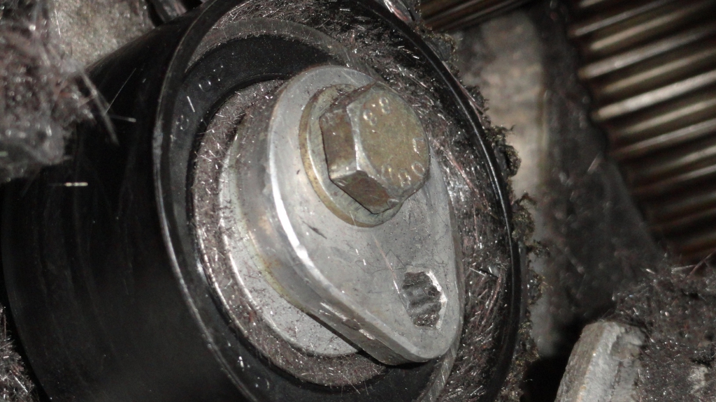

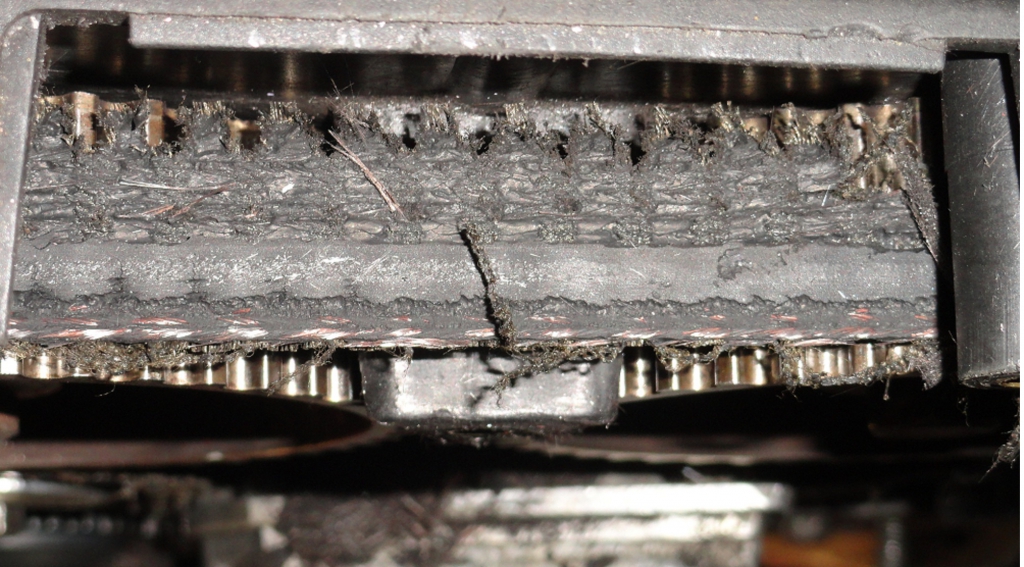

Je suis propriétaire d'une MG TF 2003, depuis  MAI 2016. Je la remets en état, changement joint de culasse (renforcé ) changement échelle de serrage (renforcée), pompe à huile, pompe à eau, galet tendeur, vis de serrage culasse etc............ . Au bout de 300 km sur autoroute courroie cassée soupe de soupape. Après démontage,      je découvre une courroie complétement limée comme le montre la photo.
J'ai recherché les causes et n'ai rien trouvé, a part un dysfonctionnement du galet galet tendeur  .
Dans mon cas le ressors du galet ne sert à rien vue qu'il tourne dans le vide, je règle le galet avec la clé je le serre avec le boulon mais il met impossible de respecter  la consigne (a l'aide d'une clé allen de 6 faire tourner le tendeur dans le sens inverse des aiguilles d'une montre, et alignée la flèche avec le fil de repère.) qui est la prolongation du fameux ressors.  Avez vous déjà rencontrez ce problème?

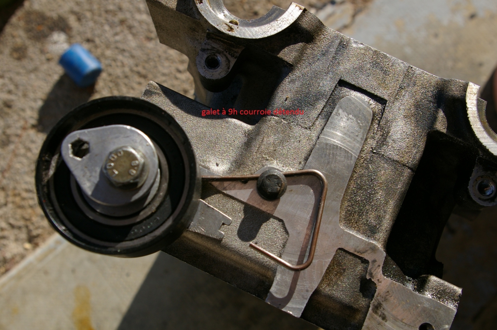

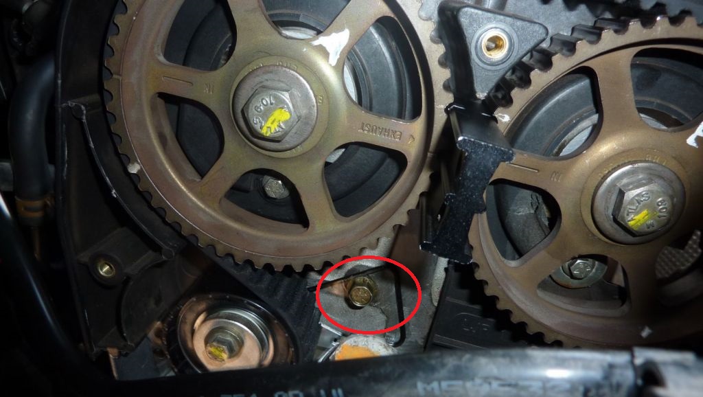

N'as tu pas oublié de remettre cette vis par hasard(Entourée en rouge sur la photo)??Si tu n'arrives pas à faire ce qui est prévu normalement,je ne vois que ça pour l'instant.

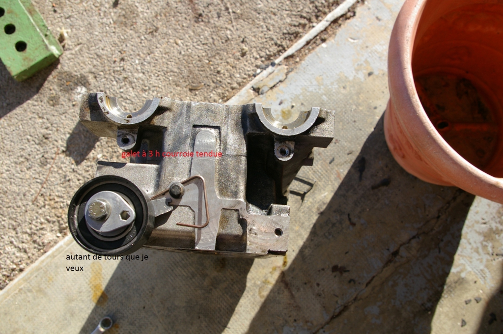

si j'ai remis cette vis mais le ressors du tendeur ne sert à rien je fais des tours entier avec le tendeur.

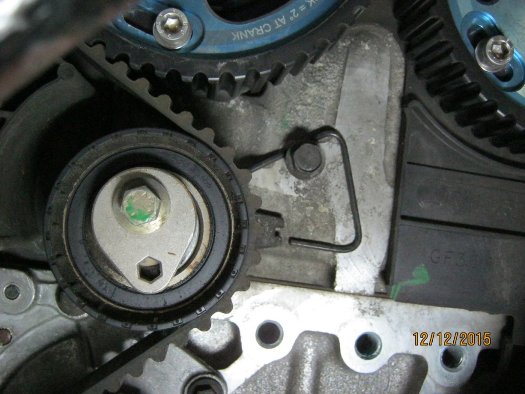

Tu as du faire quelque chose qu'i ne fallait pas ou le galet est défectueux mais j'opterais plus pour la première option.Si le ressort (en noir sur la photo),vient buter sur cette vis,systématiquement,le système de tension se fait ainsi que l'alignement.A toi de t’arrêter à l'endroit stipuler dans la documentation.
ça doit donner ça :

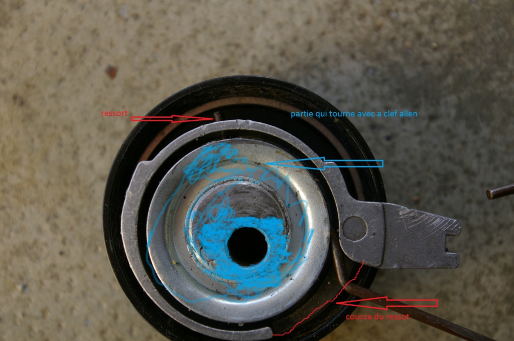

Non le galet a un défaut le ressort n'est pas monté correctement d'origine, je peux lui faire faire autant de tours sans que le ressort soit sollicité. J 'ai donc démonté le galet pour me rendre compte que tel qu’il est fabriqué le ressort ne peut pas avoir d'influence sur le galet il sert à rien.
Maintenant cette plaisanterie me coute une petite fortune, j'ai acheté le galet chez RIMMER BROS et je ne sais pas comment faire valoir ce défaut, d'autant que je ne dois pas être le seul à en avoir reçu un la série entière dois être comme ça.  Le ressort est enroulé autour de l'axe du galet (normal), mais son extrémité est accroché sur l’extérieur de la cage, alors qu'il devrais être accroché sur l'axe du galet. Je vais mettre des photos pour essayer de vous faire voir le problème du galet.

Non étant mécano,j'ai tendu la courroie comme je le fais les autres fois. Il a fallu ce problème pour que je trouve la notice, et que je recherche la cause.
Voici des photos explicatives.
