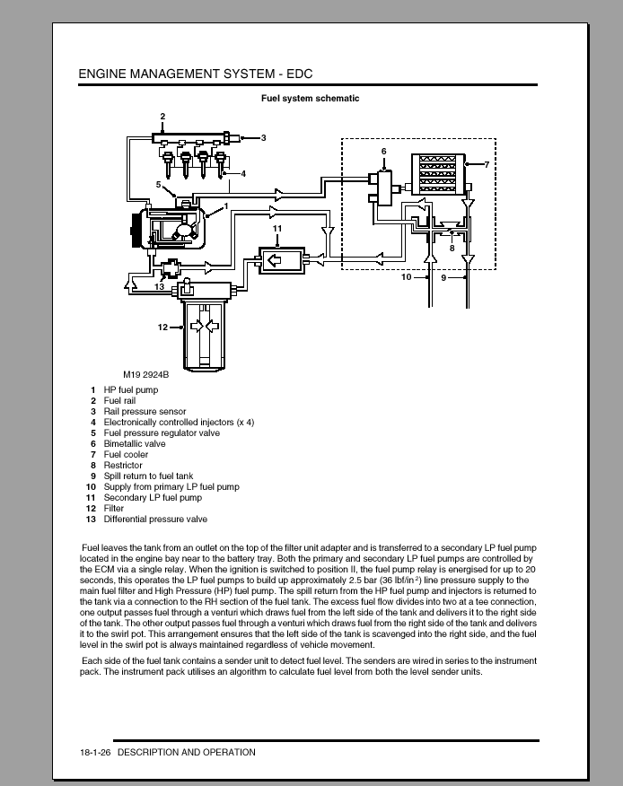

Bon, j'ai ma réponse.. sur une MK1 on peut monter une pompe de MK2 mais pas supprimer la pompe en ligne.
Je pense qu'on peut, mais qu'il faut aussi supprimer la "differential pressure valve" (item 13) et la tuyauterie qui la relie à l'aspiration de la pompe secondaire.
Mais de toute façon, comme je l'écrivais, je ne vois pas l'intérêt de supprimer cette pompe secondaire.
Bonjour Gisèle
Je suis d'accord avec toi, pas de gros intérêt à supprimer cette pompe en ligne, même les MK2 ne sont pas claires avec ce système: il y en a qui ont les 2 , d'autres rien qu'une sans logique apparente avec l'année de construction du véhicule.
Le seul point positif, peut-être, en montant cette pompe plus puissante c'est de moins solliciter celle sous le capot et d'améliorer sa longévité, comme c'est préciser sur le site que tu m'as conseillé http://www.mkon.co.uk/apps/webstore/products/show/2931961
