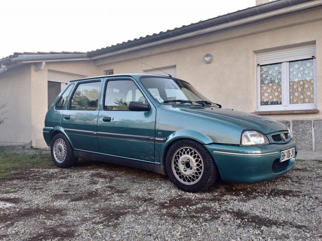

bonjour,
 Je suis sur le point de faire acquisition d'un rover ascot swapper 1.8vvc, joint de culasse neuf, culasse rectifiè et preparè ,la voiture est verte et semble provenir d'un gars connu dans le milieu ROVER connaissez vous cette voiture et puis je avoir votre avis merci d'avance je ne connais pas rover et je roule en civic type R

il semble que se soit Sebzowa qui a fait cette voiture mais je ne connais

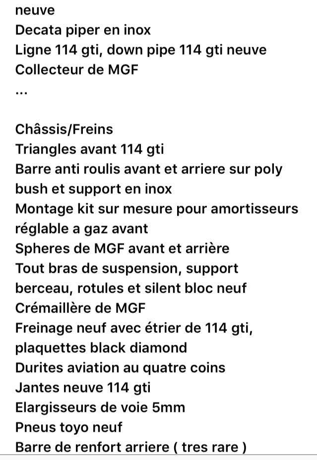

C'est pas mal d'investissement qu'il a fait sur cette voiture, et la plupart des pièces sont connues de la communauté Rover. Tu peux toujours lui demander la raison pour laquelle il l'a vend après tant de préparation sinon.
En tout cas, pour ma part ces pièces me parlent et sont je pense de bonne qualité. Il n'y a rien de clinquant, mais d'après ce qui est décrit le ressenti sera dans la conduite. Reste à toi de voir si tu as le feeling avec cette voiture :)

Je suis le premier propriétaire si tu a besoin d'info n’hésite pas,ceci n'est pas ma première 100 vvc la liste des pièces est très longue et le montage a été fait par un ami sebzowa.
Cela fait 10 ans que je m'interesse a la 100 et a toutes les modifications possible sur celle ci.
J'ai encore quelques pièces qui je pense pourrais t’intéresser.

Le chassis est sain je trouve tu a tout les SB en polybush,barre anti roulis de gti,support de berceau avant rigide de mg tf,triangle avant de GTI,sphere arrière de gti et sphère arrière de mgf a l'avant et j'ai en plus rajouter le support a l'avant pour pouvoir y mettre des amortisseurs et il y a une crémaillère de mgf pour une direction plus précise .
Attention a ne pas trop gonfler les sphères,les tiges de celle ci ont été raccourcies pour rabaissée la voiture,une trop forte pression dans les sphères ne donne pas de bon résultat,tu cherche a durcir ce qui n'est pas la meilleure solution,ce serais comme avoir des ressorts avec un trop fort tarage sur des amortisseurs avec un hydro pas prevu pour.
Passe la en semi et met une barre anti roulis arrières de plus gros diametres(je connais un fournisseur),sinon il y a l'option suppression de sphères,mais il me faudrait plus de temps pour en parler.
J'ai toutes les photos du montage,pour le 14 pas nécessaire je trouve et pour les sièges ceux de gti sont assez enveloppant.
