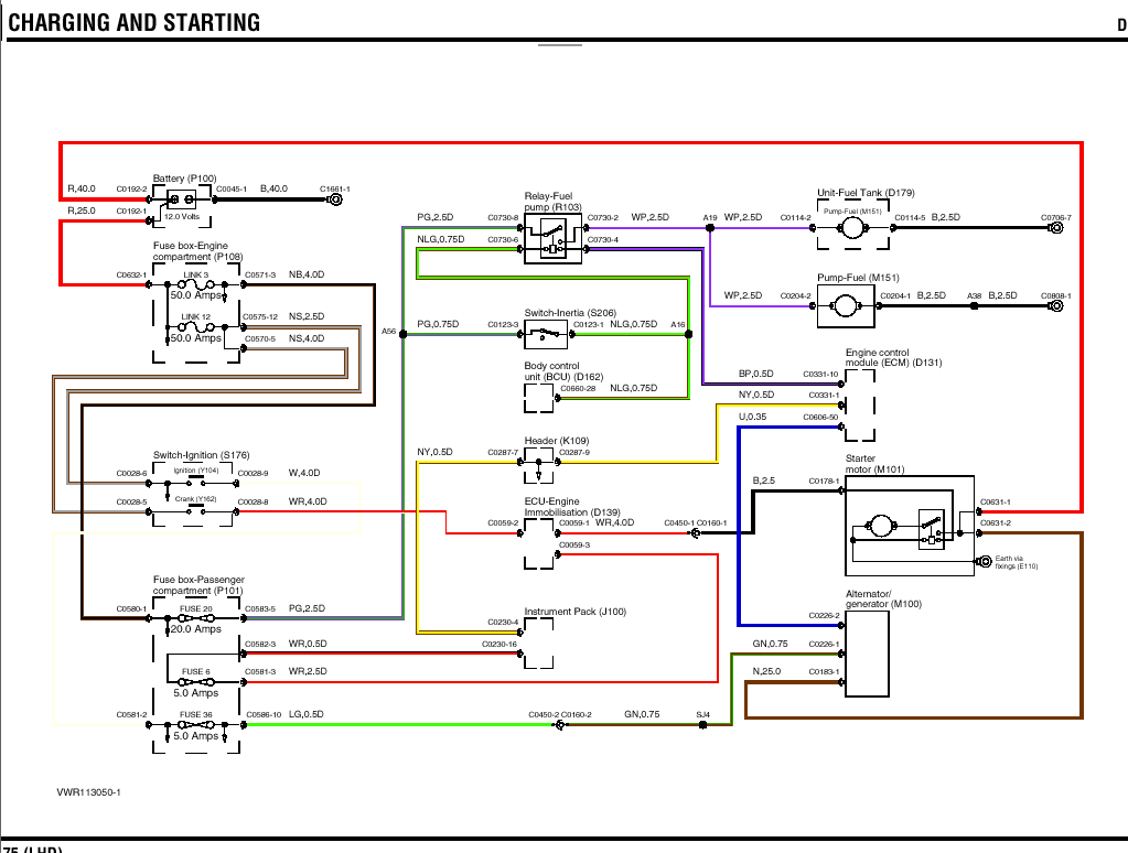

Schéma électrique:
Vérifier le link12, par acquis de conscience.
Si OK, comme le met Orgiswing, essai avec un fil en direct entre le + batterie et la cosse d'excitation du soléno du démarreur et un gros câble entre le - batterie et une partie métallique du moteur (Je ne sais pas où est la tresse de masse, mais il n'en est pas question dans le démontage embrayage-boite).
Si toujours rien, il y a des chances pour que le soléno du démarreur soit HS. Démonte le démarreur pour le tester sur table.
Si ça marche comme ça, il faut voir du coté de l'anti-démarrage.
