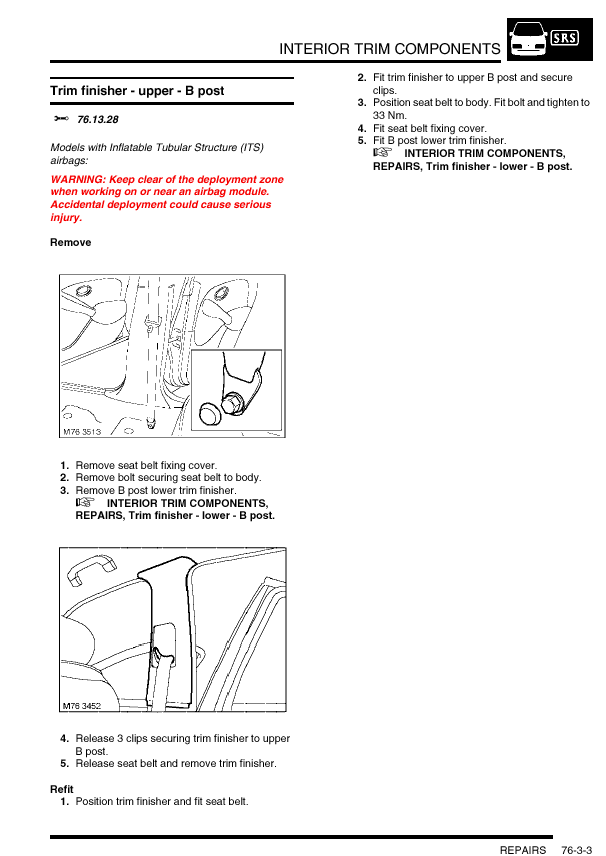

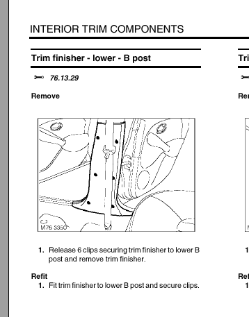

900xj
  • Messages: 415
C'est clipsé de mémoire. Il faut tirer dessus ou faire levier avec un outil plutôt en plastique pour ne pas marquer. Attention à ne pas casser les clips.
  • Messages: 4061
Le bas:
Le haut:

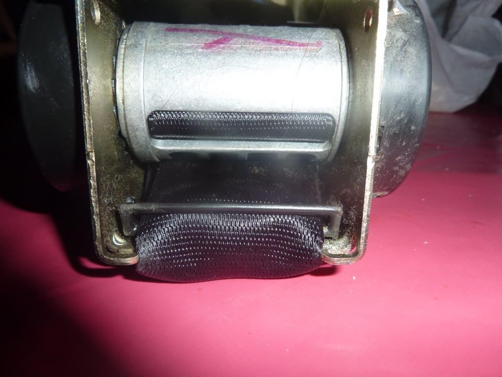

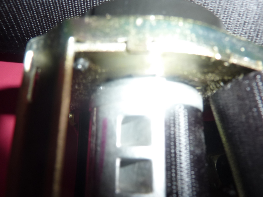

maya76
  • Messages: 327
quelques photos de ma ceinture
indémontable, mais possible de nettoyer et graissé. :saletetedeconquiditaurevoir:
