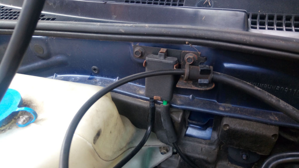

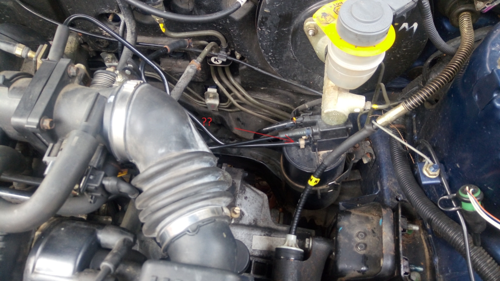

je vous joint deux photos, si vous pouvez me dire quels sont ces périphériques? juste pour ma culture....
je ne vois pas l'utilité de ce composant? une idée???
il semble y avoir un capteur sur ce bocal. capteur dépression, genre débimètre???
binouse1

je me suis trompé de photo....
voici la bonne photo avec le bocal qui a un capteur...
[214i cabriolet MK2] - (mécanique) : problème de ralenti
« Réponse #8 le: 03 Novembre 2016, 00:00:04 »
C'est juste le canister.C'est pour la récupération des vapeurs d'essence.Rien a voir avec ton probléme de hausse de régime.Toutes les voitures sur lequelles j'ai eu ce probléme,ont eu le droit à un calculateur neuf.Sur ces voitures,aucun des capteurs ou actuateurs ne peux faire augmenter le régime à ce point.La science n'étant pas infuse,j'aurais préféré que tu puisses au moins faire une lecture des codes défaut.Sur cette mécanique,on retrouve dans ce cas"temps d'injection trop long".
C'est révélateur du probléme.L'appareil demande forcément de controler la dépression et la tension du câble d'accélérateur.

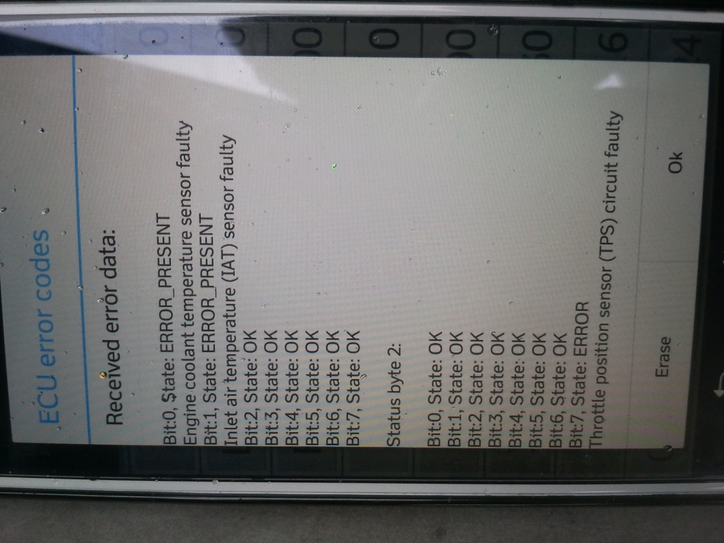

j'ai reçu es cables hier et fait le test diag ce matin.
au debut l'ecu ne répondait pas mais après plusieurs test, enfin ça marche.... (il y avait un pb de version de mems diag)
la voiture avait été mise en chauffe 5 minutes avant, histoire ue le moteur soit à température.

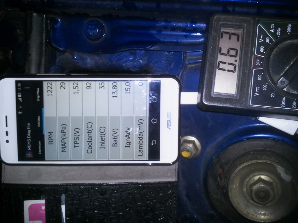

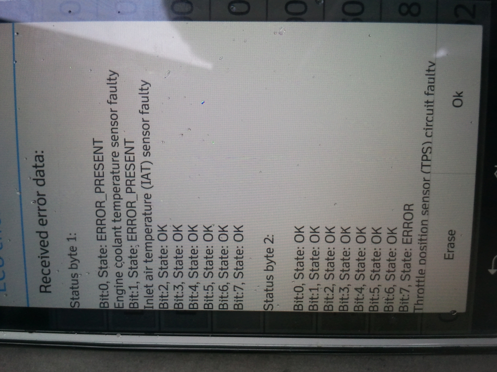

voici les premières photos des resultats:
première chose: la valeur du tps: au ralenti, ça me semble un peu haut. si j'accelère, cette valeur ne change pas. j'avais pourtant controlé la capteur au voltmètre avec des valeur cohérantes. sur les codes défauts, on voit qu'il fait parti des deux défauts. j'efface les défauts et celui du tps part, mais pas celui du capteur d'air. après plusieurs sorties du diag et reconnexions, plus d'erreur du TPS mais les valeurs semblent pas bonnes sur le diag. j'ai donc refait un comparatif au voltmètre et celui ci donne des valeur parfaites (0.4 au ralenti, 4.4v plein gaz (sur le volmètre)
voici le comparatif
j'en déduit que le capteur tps est bon, mais le diag ne lit pas les bonnes valeurs. soit le diag "dconne", soit l'ecu ne comprend pas bien les infos envoyées par le capteur TPS....
la suite dans le message à venir ci dessous....

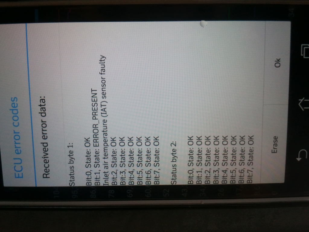

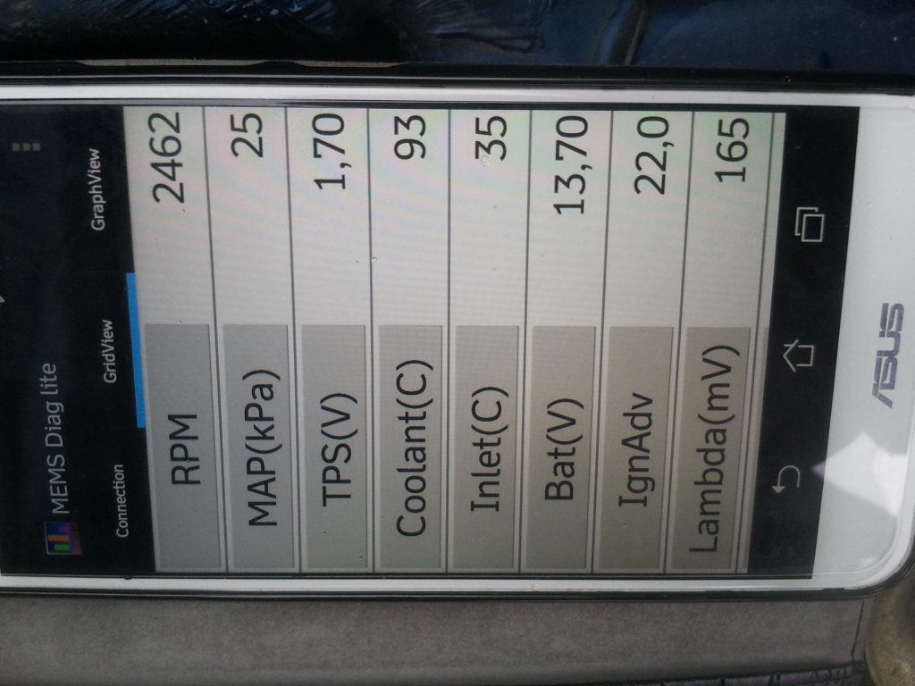

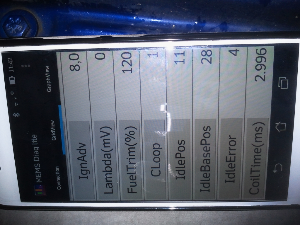

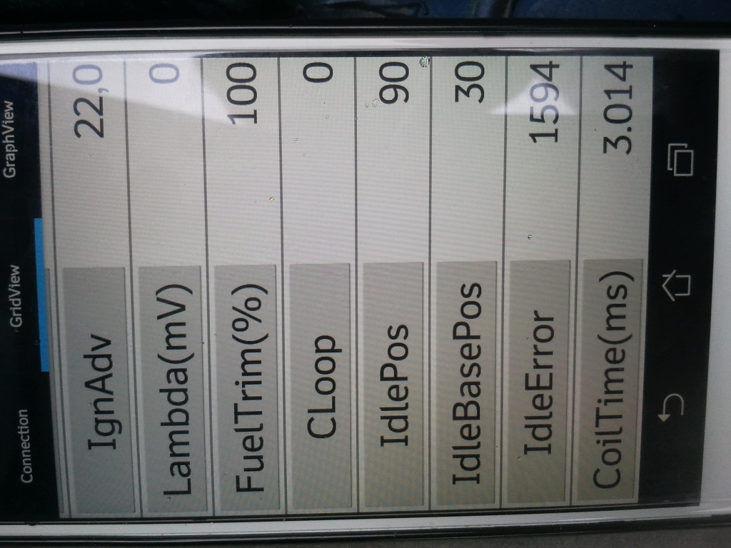

fort de ces essais, je redemarre l'auto et le ralenti redescend vers 1300 tours. plus de défaut tps mais toujours des valeurs differentes du voltmètre. toujours egalemet le dfaut de capteur d'air.
j'arrete la voiture et la laisse se reposer 5 minutes. je redemarre et la le ralenti revient à 888 tr min!!!  :eek: waou, j'avais encore jamais vu le ralenti si bas sur cette auto.... après plusieurs acceleration, le ralenti revient à 880 tr, mais lentement.... il met longtemps à redescendre, genre 7-8 secondes....
voici les valaurs à ce régime:
par contre, il y a toujours le code defaut du capteur d'air....
sur le diag, on voit sa valeur à 35° (inlet (c)), ça parait chaud puisque lorsque la voiture tournait il faisait 12°C dehors. avec la chaleur moteur j'imagine que l'air aspirait se réchauffe, mais jusqu'à 35???? défaillance du capteur???
bref, voilà où j'en suis. je pense essayer de tester ce capteur, faut que je trouve la manip. sinon je le change....

pourquoi pensez vous que mes valeurs du voltmètre et de diag sont differentes pour le capteur tps?
quel est votre avis sur la panne?

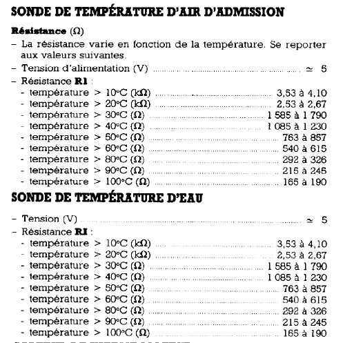

j'ai démonté la sonde....
après test, elle semble bonne (valeur de ref suivant ce tableau):
Valeurs de ma résistance que j'ai testée cette aprem :
805 ohms à 50°
1160 ohms à 40°
2100 ohms à 24°
j'en déduit que ma sonde est bonne??? alors pourquoi ai ke le défaut au diag? peut tre il faut que je teste le faisceau électrique de la sonde au calculateur....
j'avoue que je sèche là.....
