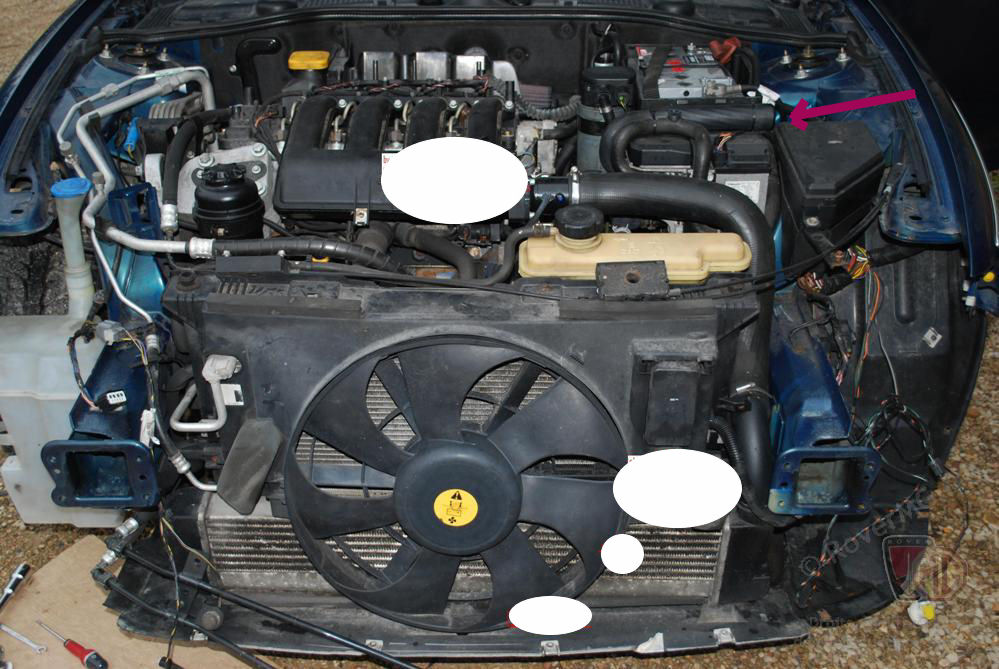

J'ai noté depuis peu parce que je ne sors pas beaucoup la MK1 (147.000 km d'origine) que lorsque j'ouvre la porte conducteur ou la porte arrière gauche, un bruit type ventilation se déclenche se fait entendre dans le compartiment moteur.
Tout au début, vu le bruit j'ai pensé que c'était le ventilateur qui se déclenchait mais comme la voiture n'avait pas roulé et donc pas eu le temps de chauffer, j'ai cherché. En soulevant le capot je me suis aperçu que ce bruit de soufflerie semble "sortir" de la durite caoutchouc (sur la mienne) située côté conducteur juste devant la batterie.  C'est ensuite et encore ce soir que me suis rendu compte que ça se déclenchait dès que j'ouvre la porte conducteur ou celle côté arrière gauche (la voiture étant au garage je ne peux accéder aux portes opposées) et que ça ne s'arrête pas lorsque je les referme. Cette "soufflerie" dure environ  5' avant de s'arrêter. Qu'est-ce que cela peut être ?
Il y a quelque temps j'ai porté la voiture à l'ancien concessionnaire Rover à La Rochelle (désormais Skoda) et leur ai demandé d'en profiter pour la passer au T4 qu'ils ont gardé pour les quelques Rover 75 qui restent dans le coin.
Lorsque j'ai repris la voiture ils m'ont signalé qu'ils avaient "effacer" tous les défauts présentés et qui existaient depuis des années.
Je joins une photo pour identifier l'endroit d'où semble provenir cette soufflerie ou tout du moins quelque chose qui tourne comme un ventilo peut-être en dessous de cette durite. Celle-ci est signalée par la flèche couleur fushia.
Quelqu'un a-t'il déjà rencontré le problème que je décris ? (sans savoir d'ailleurs si cela en est un en réalité ni connaître les éventuelles conséquences) .
Merci de votre attention et intérêt.
Cordialement.
Claude

Je pense que c'est le webasto simplement. Mais d'autres te le confirmeront, ... ou pas.
Il se déclenche sous certaines conditions (température extérieur)
  • Messages: 4050
Oui, c'est le Webasto. Tu peux tenter de lui faire un reset en débranchant ses 2 prises pendant quelques minutes.

La durite que tu nous montres est l'aspiration du Webasto.
Déconnecte ton Webasto et tu verras si çà continue.
Si c'est le cas, je crois avoir vu sur le forum que c'est dû à un souci avec l'ECM ou l'ECU, ou la carte électronique du Webasto qui fait des siennes.
