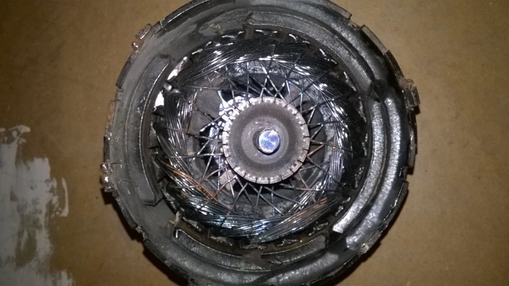

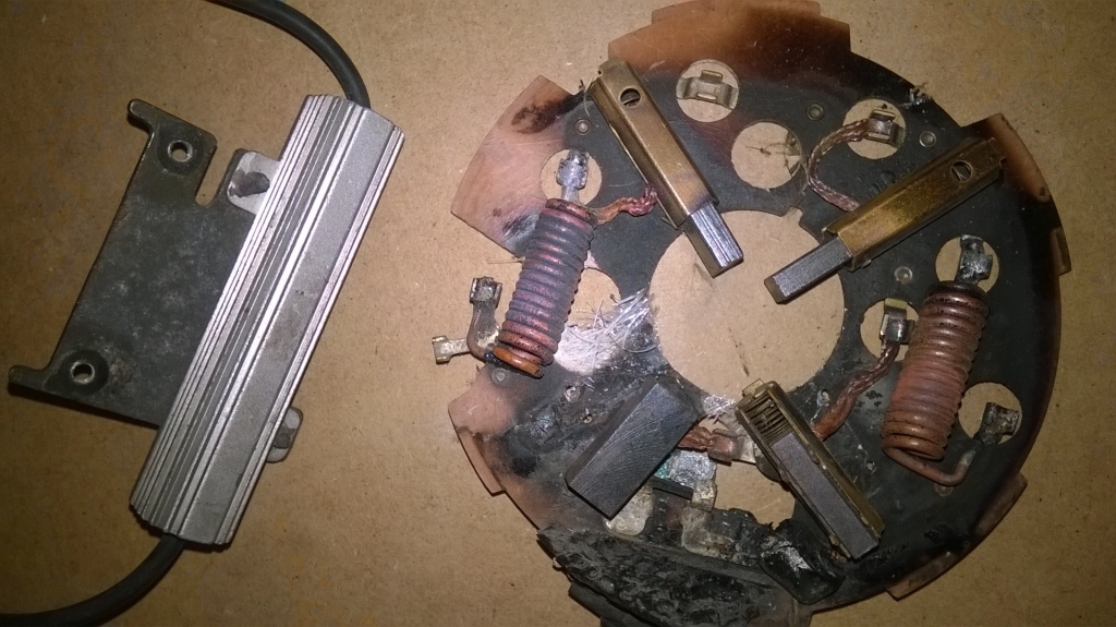

Vos conseils seront les bienvenus pour m'aider à résoudre mon problème de ventilateur moteur sur ma rover75 de 2002. Je sais, ce sujet a déjà fait l'objet de nombreux posts mais je reste bloqué. Merci de prendre quelques minutes pour me faire part de votre expérience.
Le ventilateur d’origine 3 vitesses a rendu l’âme (voir les 2 photos), je l’ai remplacé par un 2 vitesses Rovotec de chez Jules (que je remercie pour tous ses conseils après-vente) et j’ai remplacé la petite carte électronique du boitier de contrôle, également fourni par Jules.
