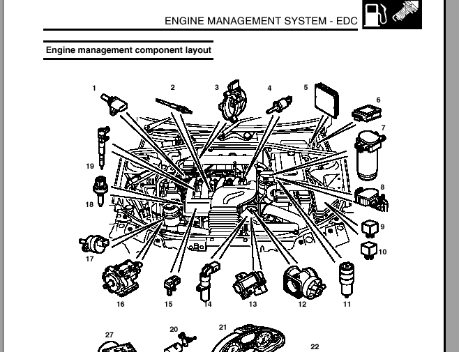

ou se cache le capteur de vilbrequin. pour l'instant je ne peut pas mettre la voiture sur le pont.
  • Messages: 4063
[75 cdt mk1] - (mécanique) : ne demarre plus a nouveau
« Réponse #18 le: 18 Octobre 2016, 09:49:38 »
Il est là, item 14. Pas besoin de pont, il est visible par le dessus, à coté de la vanne de commande de l'EGR.
