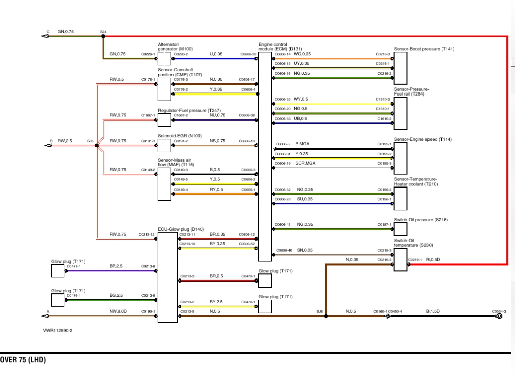

dépose de l'ECU recherche des fils entre capteur AAC et ECU
sur capteur AAC . numéro 1 fil rouge raye blanc
                          numéro 2 fil jaune
                          numéro 3 fil marron
sur ECU peigne numéro 3, fil jaune et fil marron
le fil rouge raye blanc est sur le boitier de préchauffage
contrôle de la continuité des fils a l'ohmmètre ok
le problème ne viendrait il pas du boitier préchauffage ?
contrôle du préchauffage ras .
bonne soirée
claude

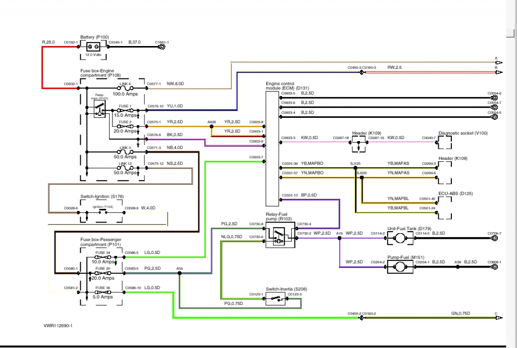

Non. Ton fil rouge/blanc va bien au boitier de préchauffage, mais c'est l'alim +12v qui vient de la boite à fusibles. C'est juste piqué à cet endroit.

merci pour les schémas
après contrôle  j'ai bien du 12 volts sur le fil rouge raye blanc a l'entrée du capteur AAC.
