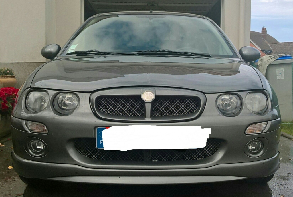

Bonjour a tous le monde certain me connaisse peut etre j avais une rover 618si blanche avec capot toit coffre noir me revoila apres quelque annees avec une mg zr a restauré bientot des photos
a faire
joint de culasse
distribution pompe a eau
carlostat
echappement
cuir
antenne
bosse aile arriere passager
bougies
bouton de chauffage
