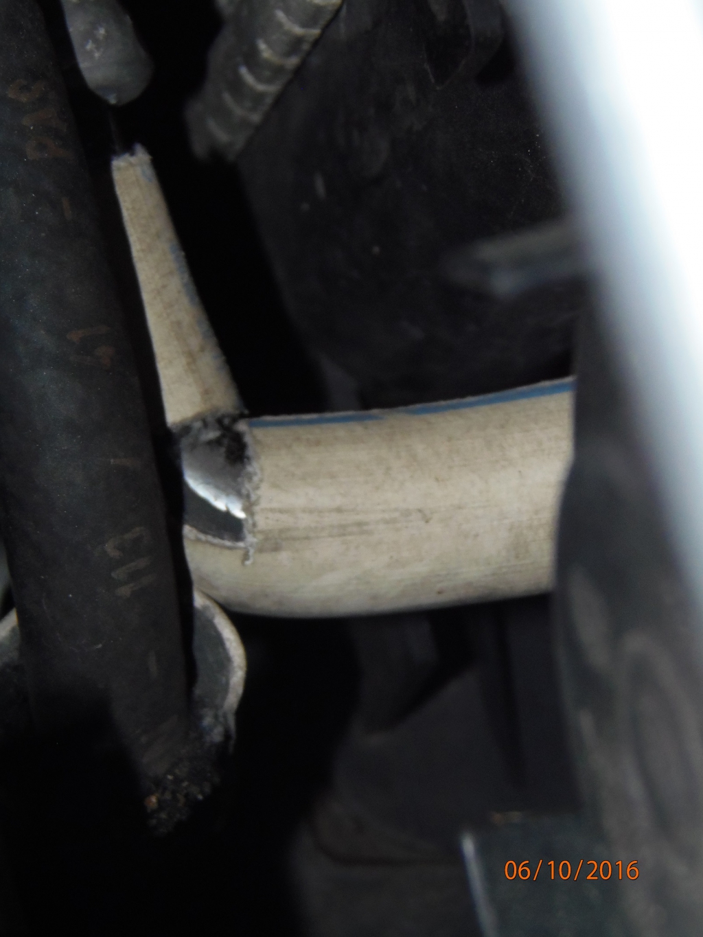

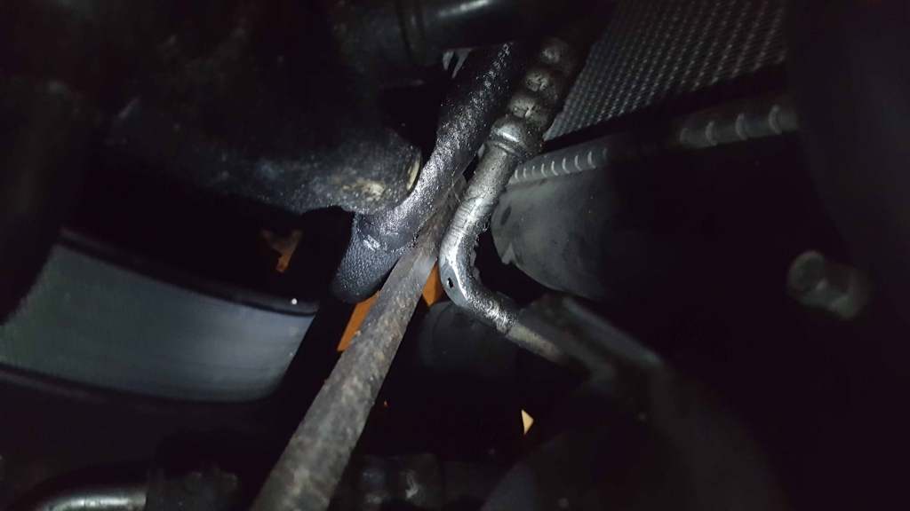

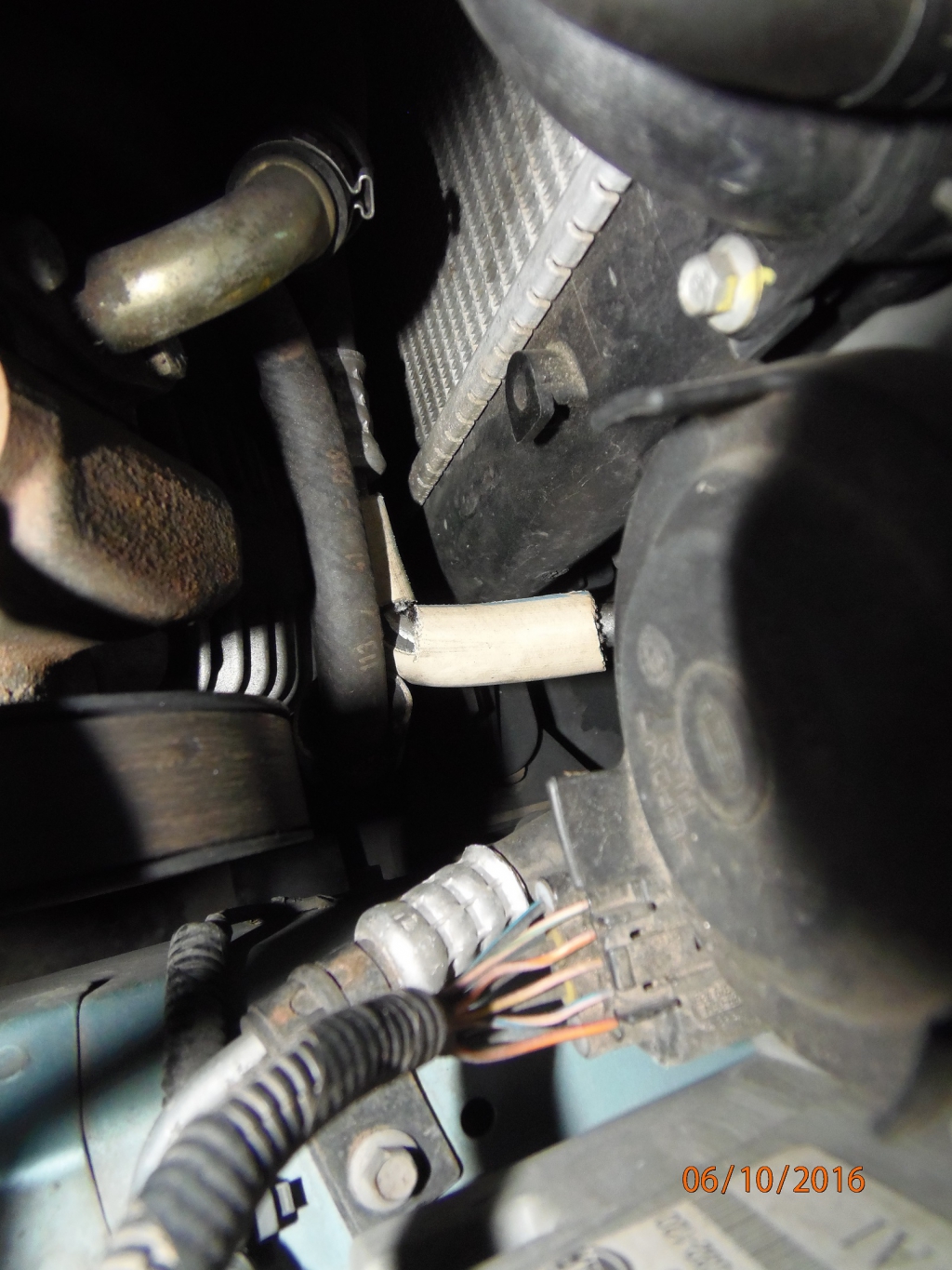

Quelques news. selon le garage une durite de clim serait percée mais il n'ont pas pu la changer car elle n'es plus disponible.
Je regarde ce WE si je vois de laquelle il s'agit.
A suivre donc.
Merci pour les conseils!
metalslugger
  • Messages: 9
[75 cdti mk2] - (electricité) : rover 75 diagnostic ventilateur 2 vitesses
« Réponse #5 le: 05 Octobre 2016, 22:25:26 »
Grace à l'aide du forum la fuite a été vite trouvée!!
Il s'agit de la durite qui frotte sur la durite de direction assistée.
J'essai de réparer ça et on verra ensuite pour le ventilo.
a plus
a plus
Tu mets un bout de tuyau caoutchouc, genre tuyau de gaz de ville pour gazinière, sur la canalisation et la durite pour éviter les frottements.
