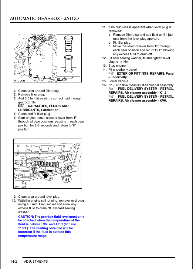

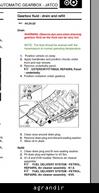

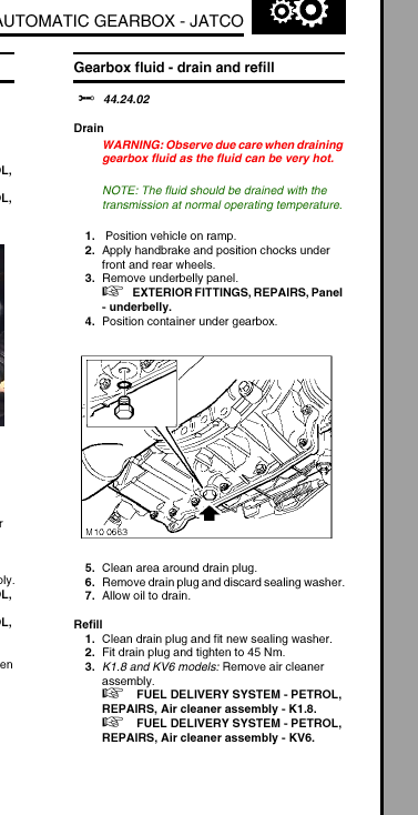

La toute première chose à faire, c'est de vérifier le niveau d'huile de la boite suivant la procédure. Après, on voit.
En anglais et en supposant que c'est pareil sur Mk2:
Pour vérifier, commence à l'item 8.
Si rien ne coule au bouchon de niveau, vidange l'huile. Normalement, il doit couler environ 3,5 litres.
Attention, la voiture doit être le plus horizontale possible. Vérifie avec un niveau à bulle posé sur la protection chromée du seuil de portière avant. Tu peux monter la voiture sur 4 parpaings.
Ne te soucie pas de la température de l'huile pour l'instant.
D'autre part, combien de kms a ta voiture? Est-ce que la vidange a déjà été faite? Elle est normalement due à 120000kms.

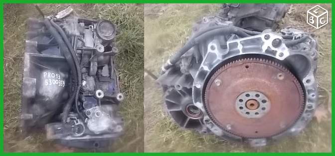

Encore merci pour la réponse complete, j'ai remis un tout petit peu plus que 4l en respectant la procédure.  Je crois que je ne vais pas me compliq ué la vie si pas d'incompatabilité je vais acheter la boite (400€) 163000 kms certifiée operationnelle  par le vendeur

La boite a été déposée, celle que j'ai achetée est reposée et tout refonctionne.
Merci à tous pour les infos en particulier à Gisele
La boite défectueuse a été déposée ainsi que le convertisseur, si elle peut intéresser quelqu'un pour pièces je la céde pour un prix tres modique
