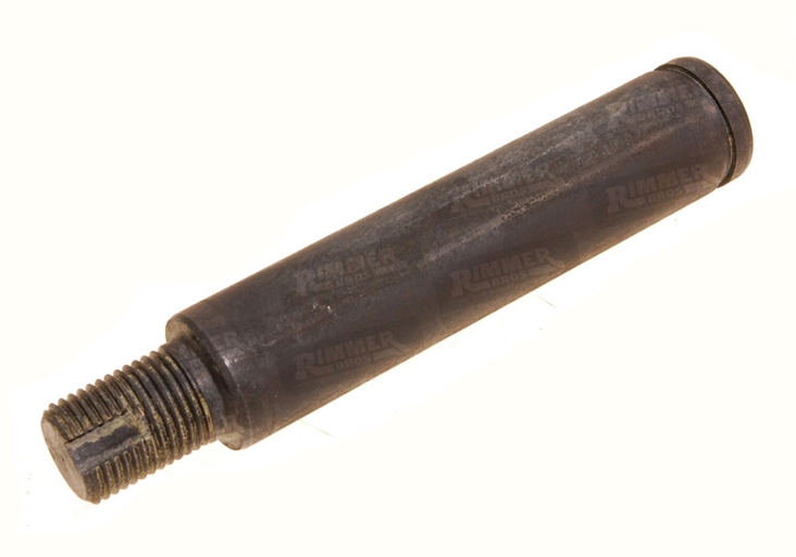

la fusée en neuf ci dessous coute un bras
http://www.rimmerbros.co.uk/Item--i-GRID000417

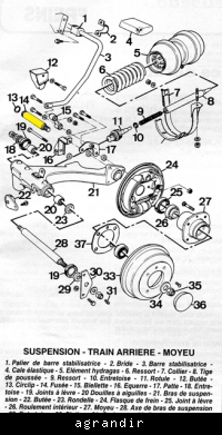

Pour ce qui est de l'axe, ce n'est pas celui de la suspension mais la fusée (pièce jaune n° 14 ci-dessous) :
Toutefois, je crains d'être confronté au même problème, pour ce qui est des délais.

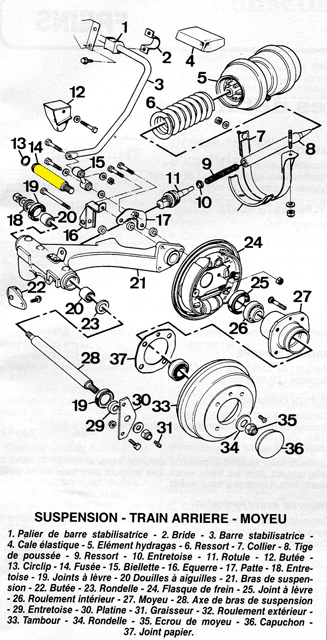

Salut joudru
il semble que ce soit la piece n° 3, non ?
Mille excuses, je n'avais pas porté le regard plus haut sur l'éclaté. Oui, c'est bien la pièce N°3.

« Réponse #6 le: 26 Août 2016, 10:16:32 »
Salut joudru,
Merci pour le lien.
C'est bien cette pièces là :
...mais impossible de les avoir au téléphone car le n° ne semble pas le bon : +44 1522 568000

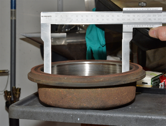

Dans un autre domaine, après avoir réglé le frottement des garnitures sur les tambour, j'ai toujours un beau déséquilibre des freins AR puisque celui de gauche serre à moitié.
Après mesure des tambours, bien qu'il y ai encore 1mm de rab, je constate que non seulement ces derniers sont ovalisés mais que les cotes du "presque" fond et du "presque" bord montre un bel écart :
Au prix où c'est, je décide donc de tout changer : garnitures et tambours.

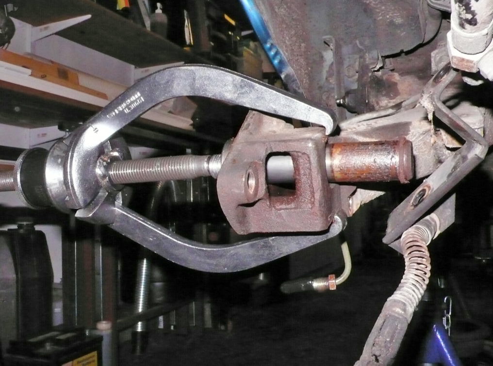

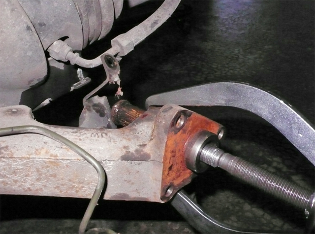

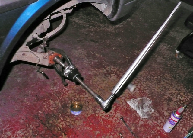

Inutile de vous dire que taper sur la fusée, pour l'extraire de son support, ne sert qu'à faire tomber la terre du bras de suspension !
Comme je ne voulais pas déposer le bras en entier, j'ai procédé à une extraction par "repoussage" à l'aide de mon bon vieil extracteur .
Pour ce faire, il m'a fallu déposer tout le frein et passer au dégrip-oil ce qui pouvait en recevoir, la veille.
Ensuite il faut percer un trou de centrage à l'extrémité de la fusée afin que l'extracteur ne puisse riper (on ne peut mettre que deux branches) car la pression peut atteindre plusieurs tonnes et çà fait très mal sur les mains ou les doigts lorsque çà ripe :
Ensuite on met en place l’extracteur avec un levier/cliquet conséquent :
Et puis on visse. C'est très résistant au début mais avec ce bras de levier la fusée lâche vite prise :

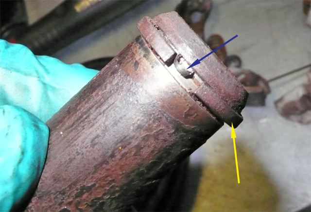

Voici, en gros plan, le "circlips" qui est rentré dans le métal lors du serrage forcé (ma gaffe : penser que c'était un pas à droite) :

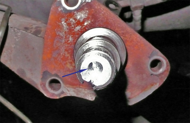

Voici, l'extrémité du porte fusée vue par l'AR :
