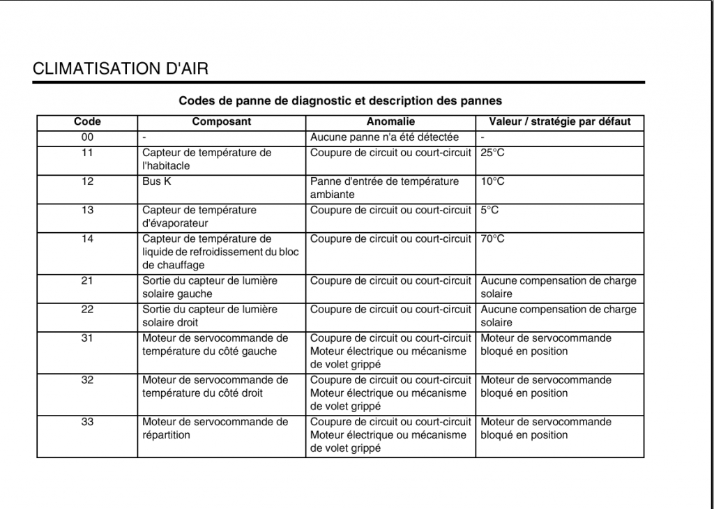

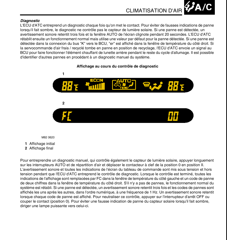

Un autre soucis surviens . Message er sur bloc clim à la place de la température....donc pu de clim pu de centralisation pu d alarme ...
Les clignotants fonctionne mais pas au tableau de bord.
Option piscine régler depuis des annees
[75 cdt mk1] - (mécanique) : code défaut 4704
« Réponse #14 le: 11 Août 2016, 20:58:48 »
Diagnostic clim
