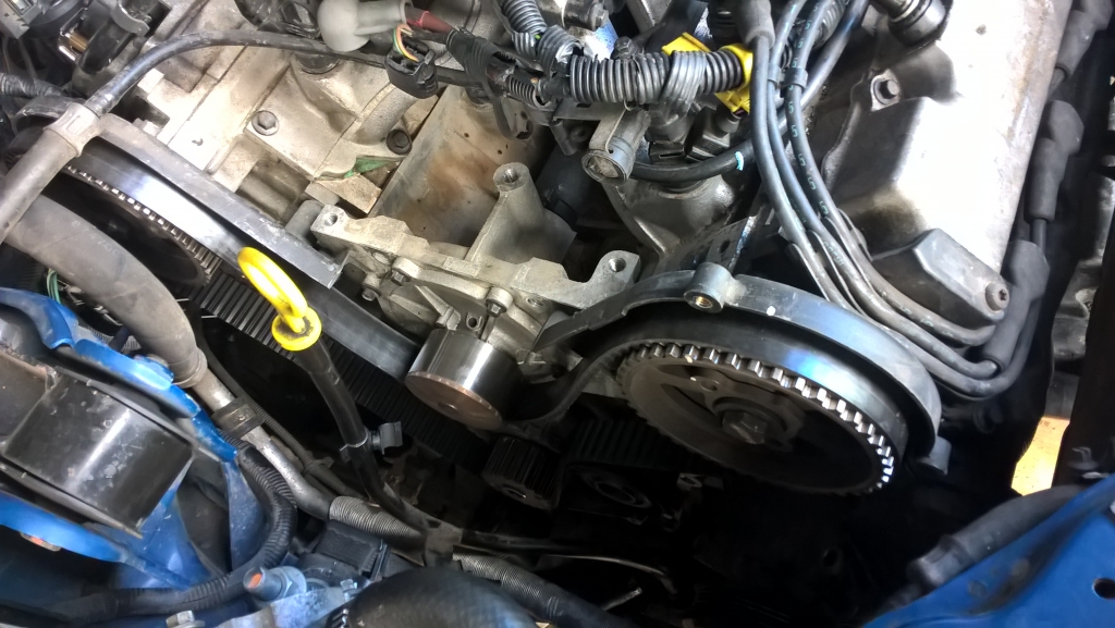

d'un coup bruit bizarre, l'impression qu'elle ne tourne plus rond et grosse difficulté à prendre ses tour  :x
après beaucoup de recherche je m'oriente vers le VIS.
résultat : papillion ok mais moteur bloqué.
j'ai réussi à réparer celui des papillons d'équilibrage mais l'autre la carte est abimé.
au final on m'a conseillé de vérifié le calage de distri, et là c'est le drame....
du coup je me suis lancé dans le démontage de la distri.... qu'elle mouche m'a piqué!! c'est une vrai galère, après 6h de boulot le V6 est quasi à poil et la distri accessible.
arrivée a la distri je la trouvai pas super tendu, quand j'ai démonter le tendeur une pièce un caoutchouc est tombé et le mouvement du galet était quasi bloqué!!
j'ai recommandé un kit distri et un galet tendeur de courroie accessoire. La suite au prochain épisode...
