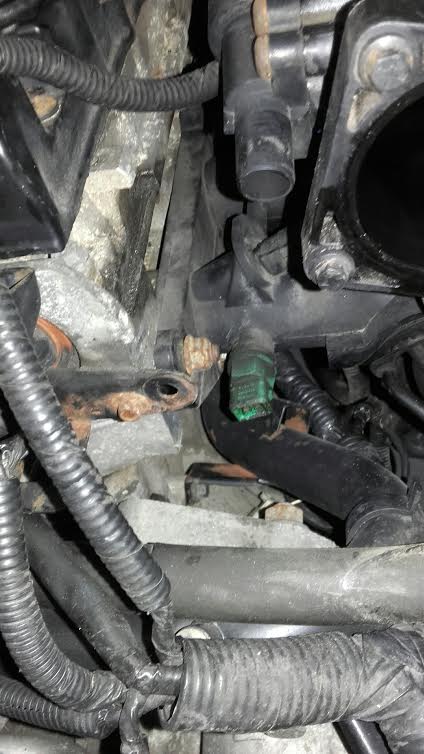

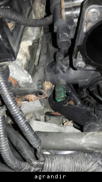

J'entreprend quelque demontage et je m'apercoie qu'un capteur est inutilisé
Le capteur est vert sur la photo et semble etre celui de temperature d'admission air
Je ne trouve aucun cable qui pourrais ce brancher dessus dans mon faisceau
Est ce normal ? ou dois ce raccorder cette sonde?

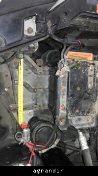

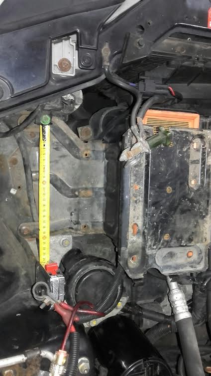

De plus ma batterie etant en fin de vie , je voullais en acheter une mais la dimension me semblais trop grande
En effet partout ou je demande on me propose en longueur 242 pour mon 1L8
Hors celle en place ainsi que sont support de base font maxi 205
Meme en demontant le support de base , en mesurant au max je peut avoir 230 car je vient en butée sur le reglage du phare et mon support moteur
Quelqu'un aurrais t'il des photo et dimension  de l'ensemble batterie sur  un 1.8
Apparament les 1.4 et 1.6 aurrais une batterie de 205mm

Bonjour  pour ma 420 si qui n avait plus la batterie d origine on ma conseiller une batterie de 70amperes qui passe parfaitement dans dans l emplacement mais la je suis en vacances et je ne l'ai pas sous la main .dès que je rendre je peux te donner les dimensions.

Bon j'ai remis un batterie de 205 mm car elle n'as pas de mal a demarrer

Par contre  je ne sais toujour pas pour cette sonde de temperature d'admission d'air , ou je dois la brancher
C'est peut etre une option ???

Bonjour . Je veut vient le longueur de votre batterie et votre cylindrée svp . Car tout le monde me dis 242 pour un 1L8 mais moi ça ne peut pas rentrer . Merci
angiome
  • Messages: 43
Donc pour la 420 si la taille de la batterie 72Ah est de longueur 275 largeur 173 hauteur 176 .
En espérant que ça puisse t'aider.
Prend la vie du bon côté
attention la 420 et la 45 n'ont pas le même compartiment moteur, et donc peut être pas le même support de batterie  :wink:

ta plaque doit être a gauche du block moteur un peut avant la culasse. écriture vertical enfin je crois.
et ton capteur ma tout l'air d'être une sonde de temperature d'air du collecteur d'admission.
