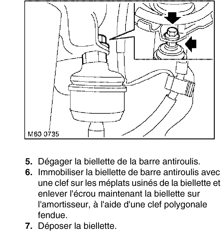

J'ai honte de venir pour un truc qui n'a que 2 boulons , mais je ne vois pas comment devisser le boulon du dessu.
Faut il un outils spécial ??
En effet, le boulont du dessu est caché par la coupelle du ressort de suspention. on ne peu y acceder sur coté tole, 5cm d'espace a tout casser ...
Le haut du filtage touchant le ressort, pas moyen d'y acceder par le dessu avec une douille...
Comment atteindre ce fichu boulon ?? SVP

Est-ce que tu as tourner ta roue à fond pour avoir meilleur accès?
Voilà ce qu'en dit le Rave:

j'en enlevé la roue mais sans braquer, cette partie étant fixe
Je note la clé polygonal fendu, mais vu comment est fichu la coupelle sur mon amorto, faut aussi la plier..
J'me demande si en desserant l'amortisseur on ne peut pas le faire pivoter le ressort un peu sur lui même ? (question totale noephite)

ah non ^^'. Je pensais pas que ca pivotait la haut. Merci. J'avais deja honte de venir pour un truc a 2 boulons, mais la je me cache :( . Car en braquant ca m'a ouvert un petit champs de quelque centimetre et par chance une de mes clé de 15 était pile poils de la bonne longeur, ensuite j'ai devissé par le méplat (ca aussi j'apprend le terme^^)
