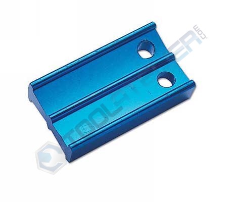

Je vais remplacer très prochainement la courroie de distri sur ma 75 1.8 K.
Je sais qu'il faut cet outil pour bloquer les AAC

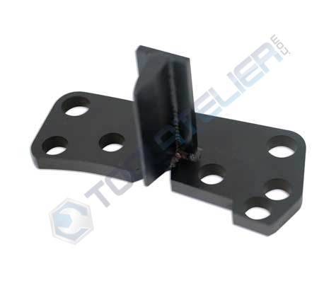

Je voulais juste savoir si un outil de blocage du volant moteur était également nécessaire, comme celui-ci par exemple.

  • Messages: 4051
Oui, en principe, d'après la doc, il te faut les deux.
Mais tu pourrais te passer de l'outillage de blocage du vilebrequin en desserrant la vis de poulie par inertie, en te servant du démarreur, que tu n'auras donc pas à démonter. Voir içi:
http://www.rovermg.fr/index.php?topic=45274.0
L'exemple est pour une diesel, mais le principe est le même pour le 1,8k. C'est la méthode que j'utilise depuis longtemps, chaque fois que j'ai à démonter une poulie moteur.
Tu pourrais aussi te passer de l'outillage de blocage des arbres à cames, mais c'est un peu plus ch... pour les maintenir en bonne place. Néanmoins, on y arrive quand même.

J'allais demander où trouver ces outils pas forcément faciles à définir pour une recherche google ou autre mais avec le nom en filigrane sur la photo j'ai pu trouver. Pratique ce site pour les outils spécifiques des marques.
