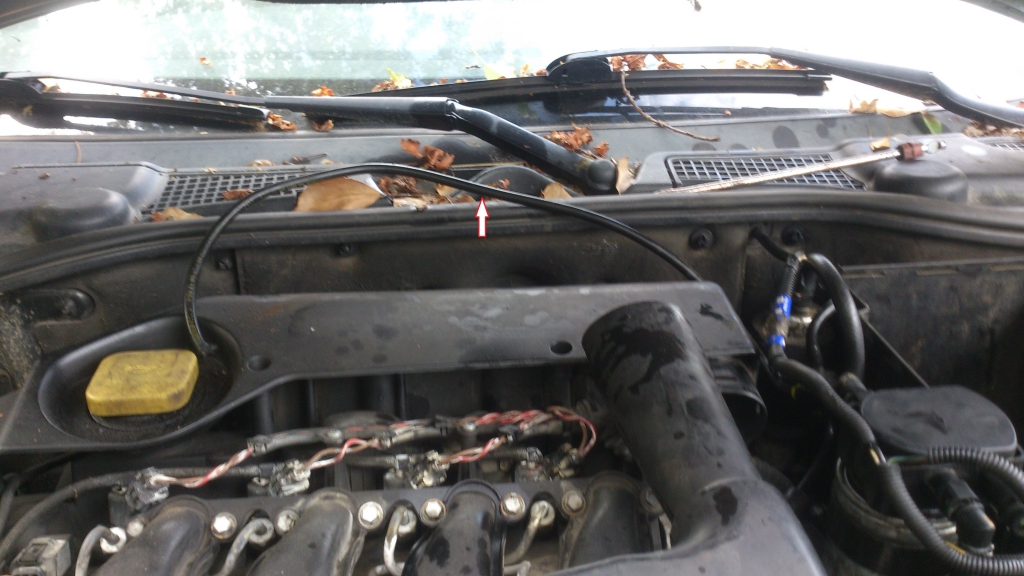

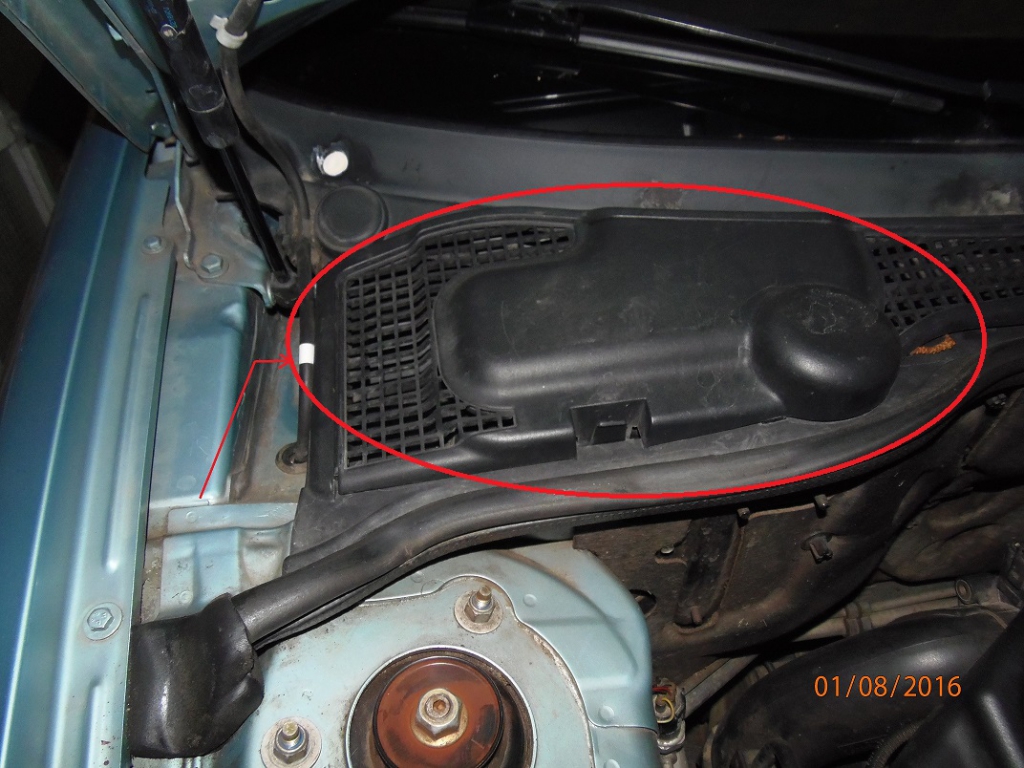

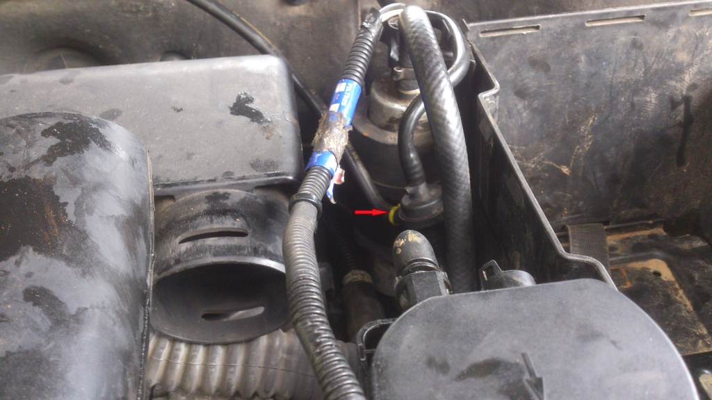

Il me reste cependant une question suite à une absence de repérage où va cette durite
voici son point de départ
Merci d'avance pour vos réponses.
[zt cdt mk1] - (mécanique) : boite ou volant bi-masses
« Réponse #13 le: 02 Août 2016, 14:39:22 »
C'est pas la commande à dépression de l'EGR?
