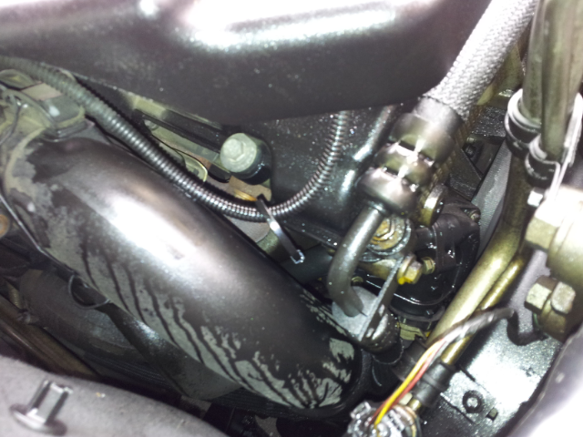

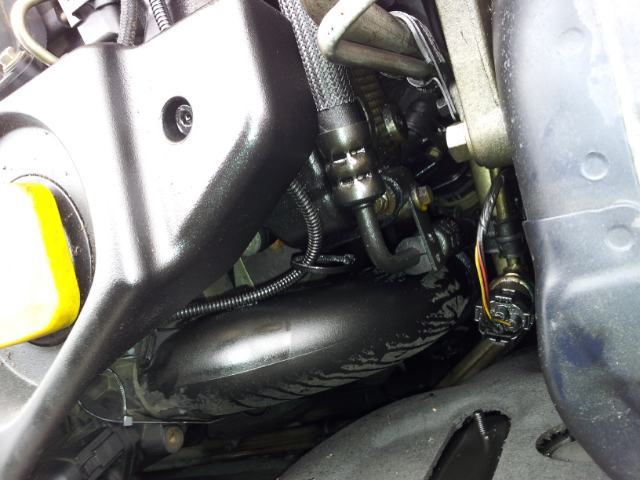

En enlevant la plaque qui se trouve sur le dessus du moteur de ma Rover CDT, je ne connais pas le nom exact (plaque en plastique noire retenue par 4 vis et avec une matière insonorisante en dessous, j'ai vu qu'il y a une petite fuite d'huile sur le côté droit du moteur (côté passager) près du remplissage d'huile, je vais mettre des photos ça sera plus explicite.
J'aimerais avoir votre avis, est ce que quelqu'un a déjà eu ce problème et  quel est l'élément à changer ?

Bon, c'est pas très joli tous ces symboles, mais on voit bien sur les photos qu'il y a quelque chose qui envoie de l'huile un peu partout
[75 cdt mk1] - (mécanique) : fuite d'huile dans le haut du moteur
« Réponse #4 le: 16 Juin 2016, 17:23:37 »
ton niveau d'huile de direction est comment ?

« Réponse #5 le: 16 Juin 2016, 18:26:15 »
+1
On dirait que ça vient de la durite de direction assistée, qui vient de la pompe.

« Réponse #6 le: 16 Juin 2016, 18:35:56 »
Sur les deux photos, on aperçoit à deux endroits différents des petits colliers blancs genre colson qui ne servent à rien.
La voiture a été bidouillée de ce côté récemment?

« Réponse #7 le: 16 Juin 2016, 21:14:47 »
Je vais regarder le niveau d'huile de direction demain, sinon au sujet des colliers je pense que ça a été bidouillé avant que j'achète le voiture, car il n'y a jamais eu de réparation de ce côté là

« Réponse #8 le: 17 Juin 2016, 13:38:34 »
le problème est résolu, en réalité il n'y a pas de fuite, c'est simplement que l'huile giclait par le trou du vis qui avait été enlevé, j'ai remis la plaque de protection et les vis c'est bon ça ne fuit plus
