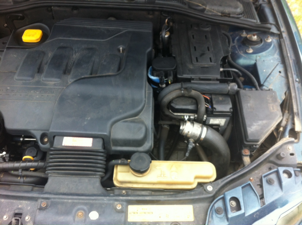

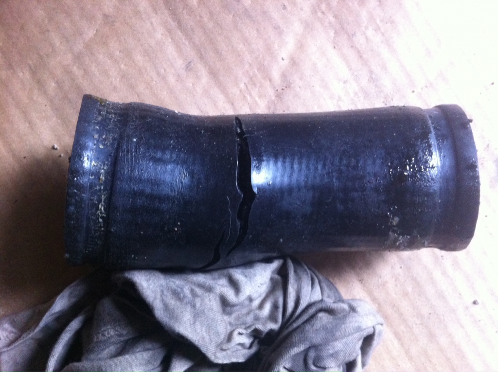

Tout d'abord j''avais un bruit de sifflement moteur dès que j'accélérais franchement. Après avoir lu les forums je m'aperçois que la durite du turbo est grasse, je démonte la première partie et m'aperçois qu'elle est fendue sur 5 cm. Seul problème je n'arrive pas à savoir où commander la pièce, donc si quelqu'un à un lien je suis preneur. Sinon dite moi les diamètres internes ou externes et le degré du coude qu'il faut?
Petite question au passage : A quoi sert le capteur qui se trouve entre ces deux durites qui vont du turbo à l'intercooler ?

J'ai eu le même problème de durite percée, j''avais provisoirement coupé la durite et réussi à la remboîter.
J'en ai ensuite achetée une d'occasion mais elle avait aussi été déjà recoupée  :roll2: heureusement moins que la mienne donc ça passe.
On les trouve sur Rimmerbros, mais ils ne vendent que l’entièreté de la durite (avec la partie métallique) attention qu'elles sont différentes entre MK1 et MK2.

J'ai essayé ton astuce shogo malheureusement pour moi c'est trop court et surtout impossible de faire rentrer car trop étroit effectivement le côté turbo est plus large.
Merci quand même. Si quelqu'un à un lien pour acheter la pièce en neuf car par chez moi ils veulent pas vendre cette pièce en occasion.

Pour ta durite de turbo, tu devrais trouver ça assez facilement chez un casseur sur Ebay.uk, voire sur Ebay.fr. (ici par exemple, on la voit sur la photo) http://www.ebay.fr/itm/Cache-moteur-ROVER-ROVER-75-PHASE-1-R-6663240-/282062390705?hash=item41ac3a85b1:g:gsIAAOSwmtJXWDEz
Malheureusement, les MK1 et MK2 n'ont pas les mêmes durites (sonde supplémentaire sur la MK2) et il est plus compliqué d'en trouver d'occasion pour MK2
J'ai lu chez nos amis Anglais, que quelqu'un avait utilisé une durite de MK1 pour la couper et l'adapter sur MK2
