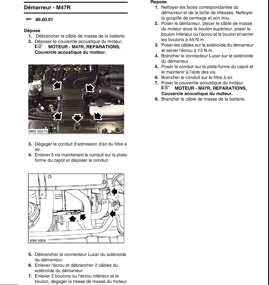

Pas de problème de modèle. Il faut simplement qu'il soit pour un 75 diesel (moteur M47)
Exemple:
http://www.rimmerbros.co.uk/Item--i-GRID001668
Dépose facile, juste peu de place pour le sortir:
Il existe des kits pour réparer le démarreur à moindre coût.
Exemple:
http://www.ebay.fr/itm/Kit-Reparation-Solenoide-Demarreur-Pour-ROVER-75-2-0-CDT-CDTi-/291610125179?hash=item43e551637b:m:mODUMeLDeCD2IaLg6A8kzew

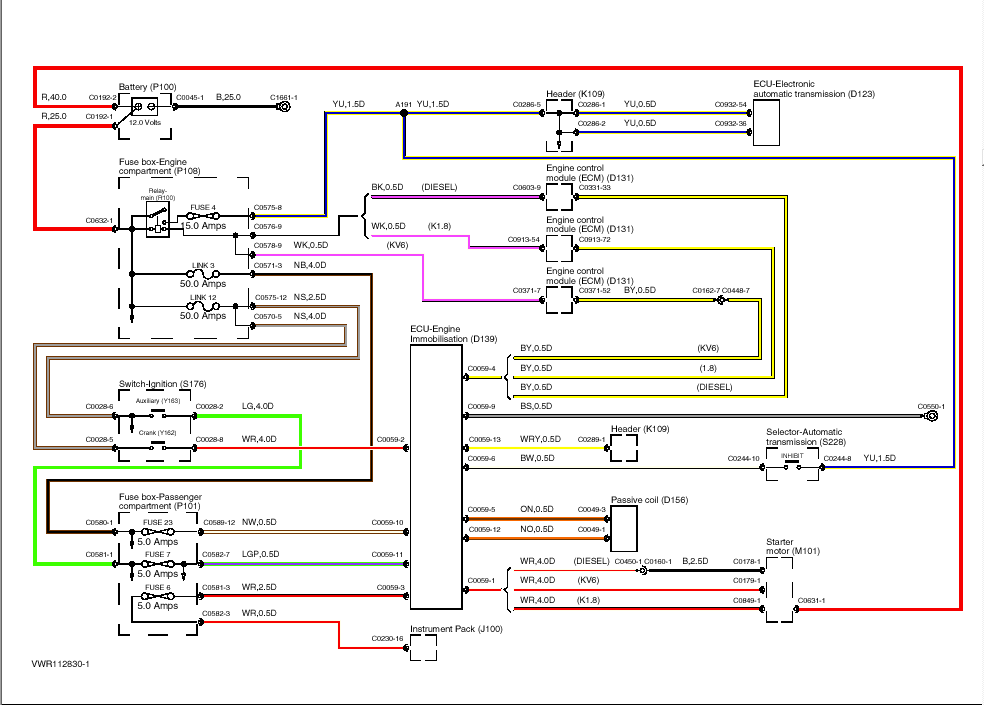

Ah là, c'est plus pareil.
Si le soléno ne claque pas, ça peut être un tas de choses: le soléno lui-même, le câblage, la clé, le système anti-démarrage, le contacteur de P ou N de la boite auto, si tu as une boite auto, ....
Tu devrais commencer par faire un essai en direct. Un + direct de la batterie sur le connecteur du soléno. Si ça ne claque pas: soléno en défaut et là, il faudra sans doute que tu changes le démarreur. Si ça claque à tous les coups, faudra chercher sur le reste.
Pendant que tu y es, tu peux aussi faire un reset batterie. Ca mange pas d'pain...

gisele a (une fois de plus) raison. Passe un fil entre la fiche du démarreur (le petit fil d'impulsion) et le + batterie. Si çà ne démarre pas à chaque fois > soléno donc démarreur.
Tu peux faire çà contact coupé, mais coupé ou pas, attention!!! pas de vitesse enclenchée quand tu lances ton démarreur!  :roll2:
Si ce n'est pas çà, essaye de shunter ton fil de démarreur sur la sortie Neiman avec le + batterie ou le + du contact. Ton Neiman peut être fatigué. J'ai eu, le coup sur la Polo et j'ai installé un bouton poussoir (c'est une Polo de 1999  :-P).
Tu peux aussi passer un fil entre le boulon où se trouve la tresse de masse sur la cloche d'embrayage et le négatif de la batterie. Une masse rouillée peut te semer le bazar.
Ta panne n'est pas une panne franche, c'est qu'il y a de plus casse-pieds.
