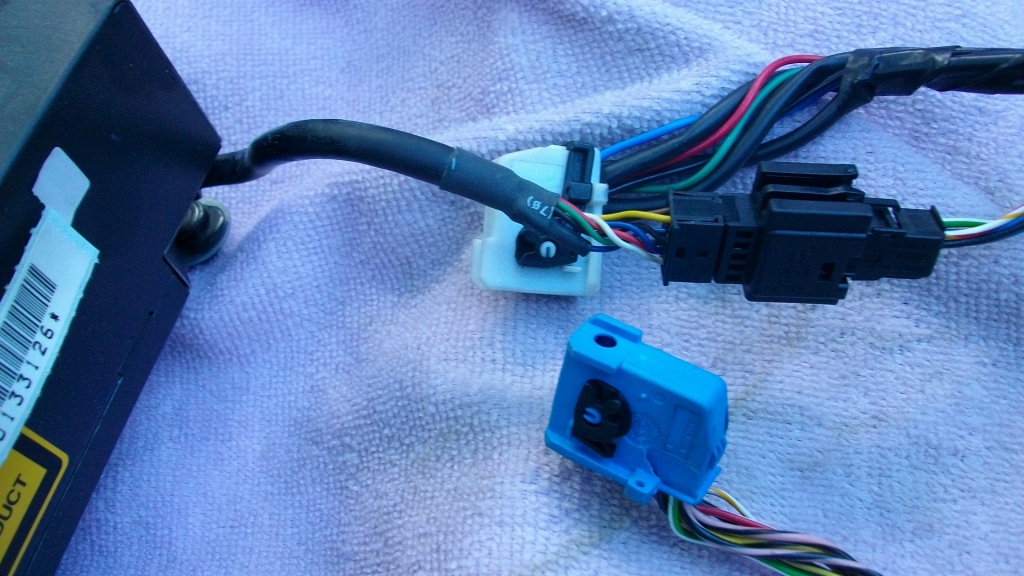

Bonjour, j'ai l'autoradio et chargeur cd alpine d'origine, mais il n'y a plus le cordon reliant l autoradio (iso bleu) au chargeur,
est ce que quelqu un connait le schéma électrique de ce cordon? Merci bien.

  • Messages: 32
C'est bien le lecteur CD de la boite à gant

Bonjour, oui Franck 66 c'est bien ce câble, Si c'est possible peux tu me donner l'ordre et la couleur des câbles si cela ne te déranges pas, merci.
franc66
  • Messages: 32
Côté chargeur Numèrau fiche 1 couleur fil rouge, N2 vert, N3 bleu clair, N4 vide, N5 maron, N6 blanch, N7 bleu foncé, N8 noir, N9 vide, N10 jaune
Côté faiseau N1 noir, N2 vert, N3 vide, N4 vide, N5 Bleu filet rouge filet jaune, N6 rouge, N7 jaune, N8 noir, N9 vide, N10 violet filat rose
