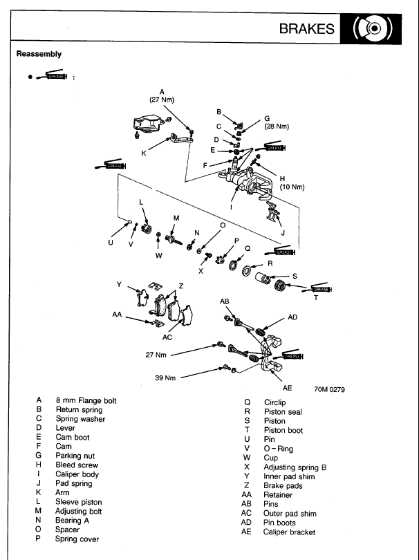

Je recherche un croquis, une vue éclatée des étriers de frein Ar ( lucas ) pour rover 620SI de 1995
Merci pour votre aide
Gil

Bonjour et merci pour votre réponse.
Auriez vous le listing des pièces avec références d'origine
Bonne journée , merci

euh non, peut etre sur rimmer, je sais qu'ils vendent des kits de renovation d'etrier
