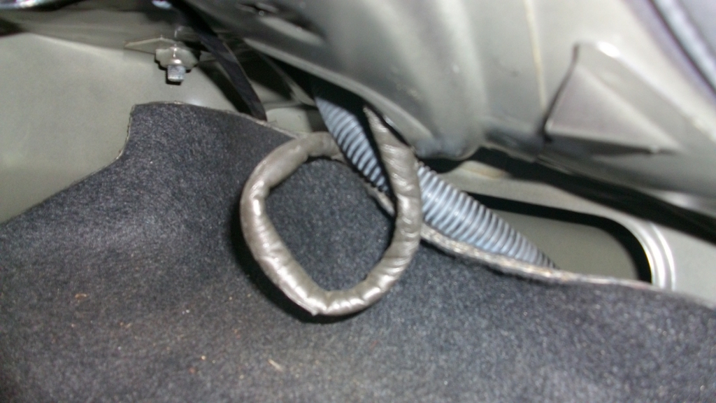

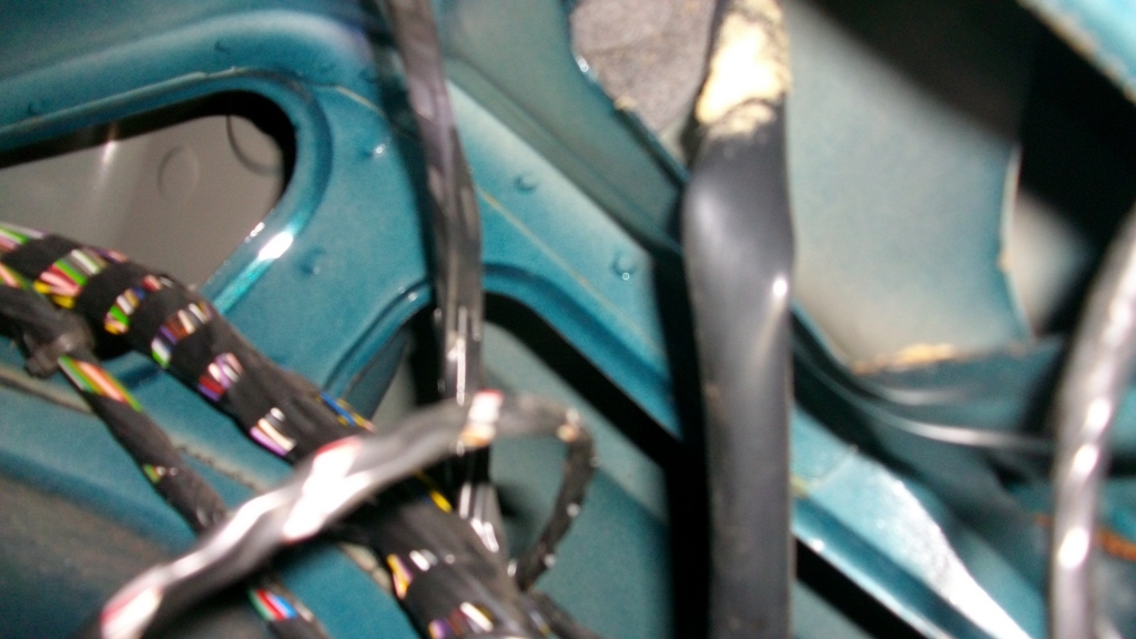

Démontage des 4 vis du principal cache plastique sous les commodos de feux et le volant pour accéder visuellement au drain d'évacuation et là SURPRISE : le drain n'est pas relié à son embout en caoutchouc sortant à l'ext à côté du passage du faisceau électrique.
Autrement dit, la totalité de l'eau évacuée se déverse directement sur la moquette int.
Je fis le même constat côté droit sous la boite à gants.
Après reconnexion des drains gauche et droit à leur embout de sortie respectifs (j'ai bricolé une petite rallonge car il manque selon moi 1 ou 2 cm de drain pour assurer une connexion confortable), nouveaux tests concluants de la bouteille, démontage et séchage de la moquette, tout est aujourd'hui rentré dans l'ordre.

il y a aussi deux drains d'évacuation d'eau à l'arrière,
ne pas passer un fil de fer dedant car ils font un angle droit entre le montant porte arrière et parre brise arriére et le cofre,
la sorti se situe derrière le parre boue de la roue arrière côté arrière de la voiture,
sur ma voiture les sorties arrière étaient propre et l'eau coulait sans problème,

Pour le drain arrière sur une de mes voiture j'ai le mème tuyau que sur l'avant,
dans l'entré du cofre il fait un angle droit
Sur l'autre voiture c'est un tuyau cannelé, pas de problème on peut y passer un guide
