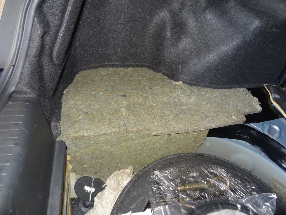

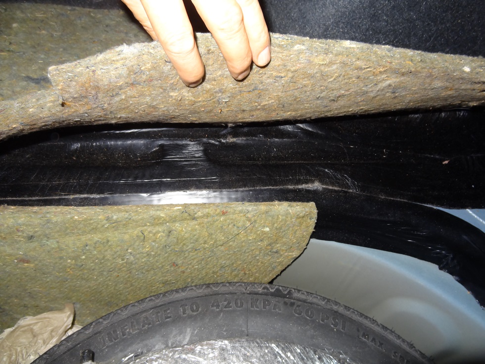

L'embout ( https://fr.aliexpress.com/item/Dual-Pipes-Stainless-Steel-Exhaust-Tail-Pipes-Muffler-Tips-for-VW-Golf-4-Bora-Jetta/32805673189.html?spm=2114.13010608.0.0.62jekY ) à amélioré la situation, mais actuellement voila ou j'en suis:
bouchage aération gauche avec laine de roche plus, isolant bitumeux, isolant plancher du coffre...
je viens de terminer, pas encore essayé sur route.

« Réponse #8 le: 26 Juillet 2017, 18:23:14 »
Et les photos de ton coffre c'est pour?
Je ne te suis pas là. Je ne vois pas le truc avec le silencieux.

« Réponse #9 le: 26 Juillet 2017, 18:50:35 »
Ce qui me perturbe le plus c'est le bruit à l'intérieur de la voiture. J'ai pensé au départ isoler le silencieux avec un doublage pour améliorer ça. Là, j'ai fait au plus facile,  j'ai isolé la partie gauche du coffre et l'intérieur de l'aile arg. Bon, c'est un essai, je sais pas si va améliorer la situation. Pour info le silencieux que j'ai monté vient d'Allemagne ( il y a un lettre " P "dessus) , c'est vraiment une misère...
