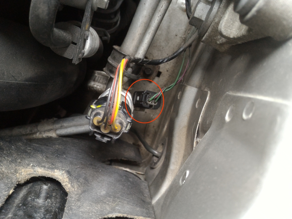

En changeant la durite de turbo (qui malheureusement a aussi été coupée, bref) j'ai fait un tour rapide de la baie moteur et j'ai trouvé une fiche débranchée.
Je ne l'ai pas fait, donc elle l'était certainement avant l'achat.
Je n'ai aucun symptôme, pas de témoin allumé, la voiture tourne correctement, ... mais c'est débranché et elle a surement une utilité.
Elle se situe dans la baie moteur, coté passager entre la cloison par feu et l'amortisseur (pour la située), elle vient du dessous de la voiture et part vers l'avant avant de rejoindre une gaine.
Photo:
La fiche

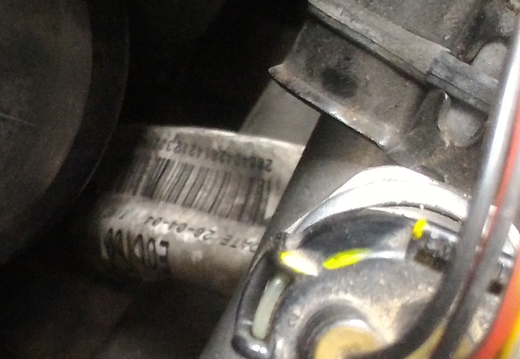

La fiche et son étiquette
L'étiquette (je peux pas faire mieux pour le moment, j'ai des gros doigts boudinés donc je n'arrive pas à l'atteindre :bag:

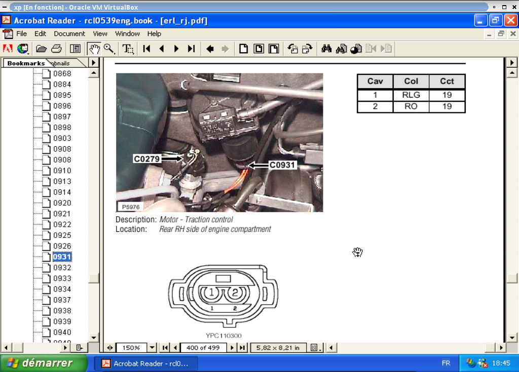

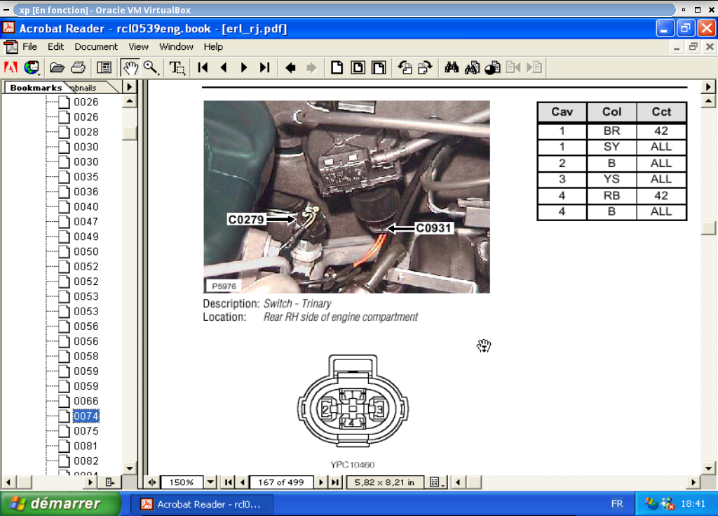

sur mon véhicule qui a un moteur kv6 je n'ai que les connecteurs  C0279 et C0931,
de première abord je pensai au connecteur C0931 mais il n'a que deux fils
C0931
C0279
je pencherai sur un connecteur spécifique du moteur M47R
Rover 75 2.5 V6  Mk1 CELESTE
M47R mais sur une Mk1 cdt.
Je n'ai pas cette fiche.

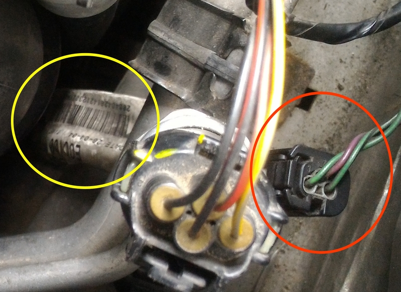

après recherches, il s’avère que ce faisceau doit être connecté à l'AEU, mais c'est une option qui n'a jamais vu le jour  :bah:
Par contre, j'ai les deux fiches, (mâle/femelle) mais l'ensemble était déconnecté.
