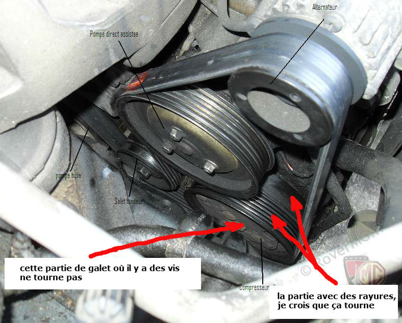

Bonjour, aujourd'hui j'ai remplacé moi même la courroie d'accessoire de ma Rover 420 SDI. Quand j'ai fini de le faire, j'ai démarré le moteur pour voir si tout fonctionne et du coup j'ai aperçu qu'il y avait un gros galet à droite tout en bas qui ne tourne pas (voir photo). Le reste tourne bien avec leur courroie d'accessoire. J'ai respecté le schéma de montage de la courroie à la lettre.
Ma question est :
est-ce normal que ce gros galet ou poulie d'en bas ne tourne pas quand le moteur est démarré ?
Je ne sais pas si ce galet tournait avant que je change cette courroie et j'aimerais le savoir.
Ce n'est pas un galet de clim qui doit tourner quand la climatisation est activée. La question la plus importante reste tout de même celle ou j’aimerais savoir si je peux conduire sans abimer le moteur ?
Merci à l'avance de vos réponse et si possible de répondre dans les plus brefs délais.

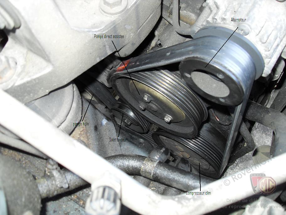

PS : J'ai trouvé cette photo d'une Rover 620 SDI sur ce forum. Ces galets sont placés de la même façon que dans ma voiture. D'après la photo, c'est le galet de compresseur de la clim qui ne tourne pas chez moi.

« Réponse #1 le: 27 Avril 2016, 11:56:41 »
il tourne a vide dans ton cas
il embraye lorsque tu met en marche la clim

Les vis qui fixent le galet de compresseur de clim ne tournent pas, mais en fait je crois que c'est la bague à rayure (je ne sais pas comment ça s’appelle exactement) qui tourne quand même.

Ca s'appelle une poulie :)
Comme disait Anto, ça tourne uniquement si tu mets la clim.
