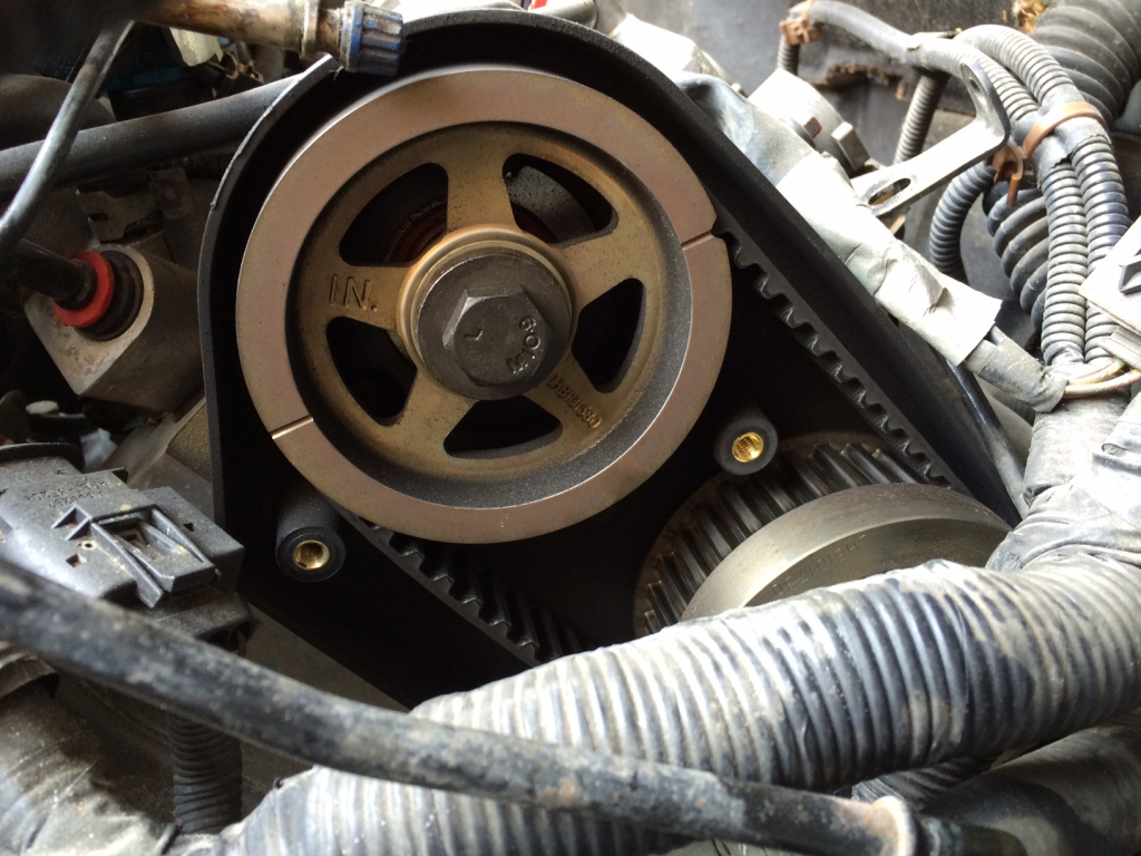

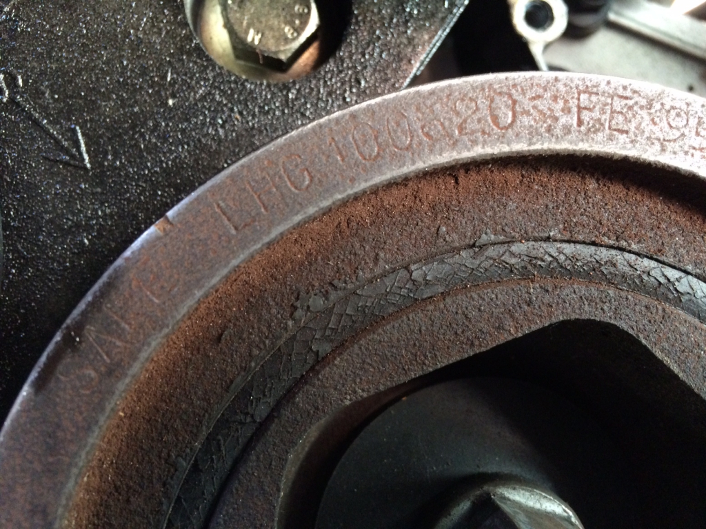

Putain ça commence bien, je pense que le dernier qui a changé la distri avais pas vraiment les compétence, repère safe aligné a la poulie du vilo, je suis décalé d'1/4 de tour aux aac (avant demontage de quoi que ce soit), donc pas d'outil de blocage, regrette deja d'avoir ouvert

Merci mon grand  :roll: par soucis de conscience je poste tout de même une photo pour avoir un avis quelquonque, je aligné la poulie du vilo et pris des photo des aac, ca me semble, comment dire incorrect (j'eesai de rester et poli tout en restant sur mes reserve en attendant votre avis)
