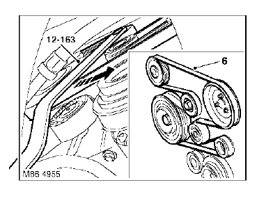

Je compte tenter le remplacement de la courroie d'accessoires. Auparavant,  quelques précisions me seraient très utiles:
1. Après avoir déposé le cache de roue  pour l'accès, comment faut-il agir sur le galet tendeur pour détendre la courroie ? Je ne vois pas d'écrou sur ce galet pour le desserrer mais on parle pourtant d'une clé de 24? Faut-il faire levier pour pousser le galet vers l'AR de la voiture en s'appuyant sur un point fixe? La tension du galet  est-elle forte ?
2. Ne serait-il pas plus simple de déposer le galet et son embase (et le changer). Il semble fixé par deux écrous assez petits (de 14?) d'après cette photo:
http://rovermg1.free.fr/rovermg/images/gAdqxhpQKkyB0qapCrCw.jpg
3. Faut-il obligatoirement déposer la courroie de clim (je ne compte pas la changer, n'utilisant jamais la clim) pour avoir accès à la courroie d'accessoires?
Merci !

  • Messages: 4061
Ce que tu montres sur la photo n'est pas le tendeur. C'est juste un galet de renvoi.
1/ Le 6 pans de manoeuvre du tendeur est au centre de celui-ci. C'est bien du 24. Ce 6 pans est assez fin. Tu devras donc meuler la clé jusqu'à éliminer le chanfrein intérieur d'une clé mixte de 24 pour maximiser la prise sur le 6 pans. Si tu ne le fais pas, la clé ne s'engage pas assez sur le 6 pans et ça ripe en l'endommageant au passage. La tension est très forte. Prévois une rallonge à la clé. De plus, au remontage, il vaut mieux être deux. Un qui maintient le tendeur, l'autre qui passe la courroie.
Le tendeur se manoeuvre en tournant vers l'avant, sens anti-horaire.
2/ Définitivement non. Ca ne te priverait de toute façon pas d'avoir à manoeuvrer le tendeur.
3/ Non, pas obligé. La courroie de clim est derrière. Mais tant qu'à faire.... Tu n'utilises jamais la clim? Quelle idée... :eek:
« Modifié: 21 Mai 2016, 19:11:30 par gisele »

« Réponse #11 le: 22 Février 2022, 17:42:58 »
re---
En cherchant bien -- j'ai trouvé des conseils , de 2016  qui vont me rendre service !!
le tout , c'est de trouver la clé de 24 , 6 pans -- je n'ai qu'une plate , ça va pas le faire .....

« Réponse #12 le: 22 Février 2022, 23:04:36 »
C'est sur que ça ne va pas le faire...
Trouve-toi une clé mixte, comme celle-là par exemple: https://www.leroymerlin.fr/produits/outillage/outillage-a-main/cle/cle-mixte/cle-mixte-en-acier-forge-facom-sc-40-diam-24-mm-954800.html
Et comme je l'écrivais, il faut meuler le chanfrein de la clé pour bien attaquer l'écrou.
