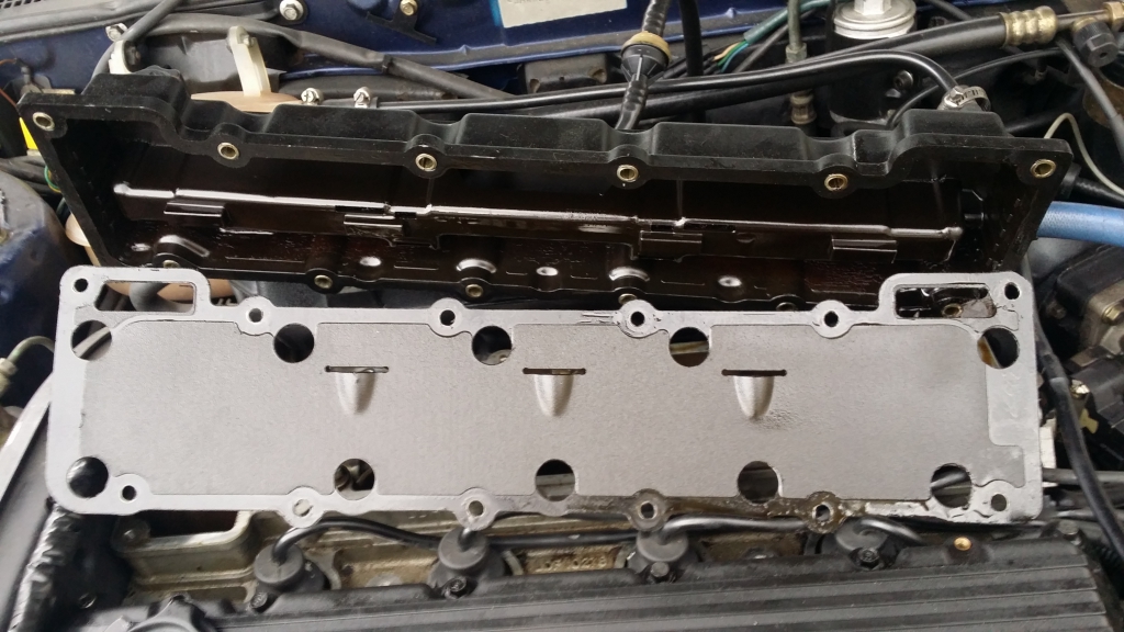

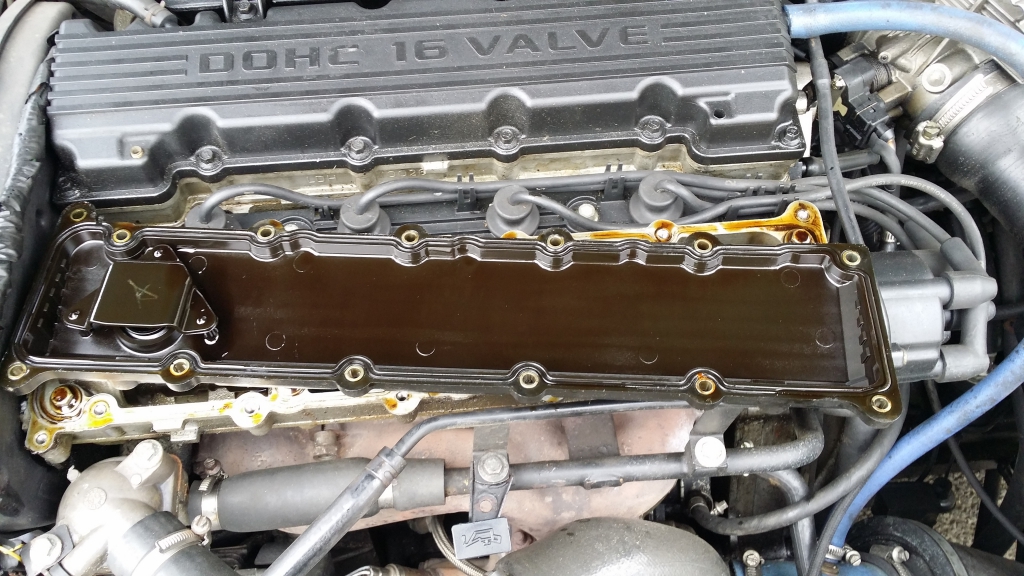

« Réponse #6 le: 25 Avril 2016, 15:17:25 »
hello,
les photos ci-dessous:
Il n'y a pas de gorge pour mettre un joint autre qu'une plaque de joint (surface lisse).
Heureusement que la plaque de joint était côté admission et est toujours disponible! du coup, j'ai pu commander sur rimmer bros  :-P
je vais monter une fois les pièces arrivées, faire un bon nettoyage du moteur et voir d'où vient la fuite de liquide de refroidissement!
