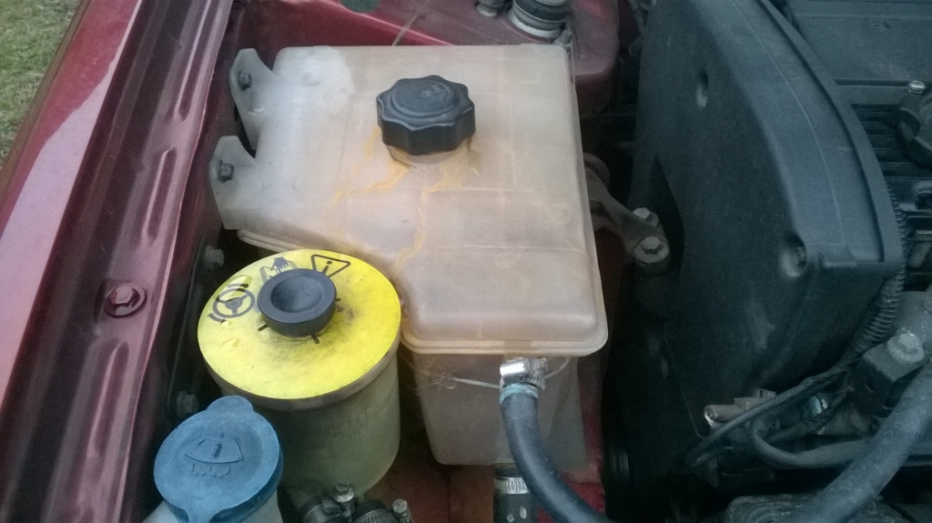

le vase d'origine bien cuit

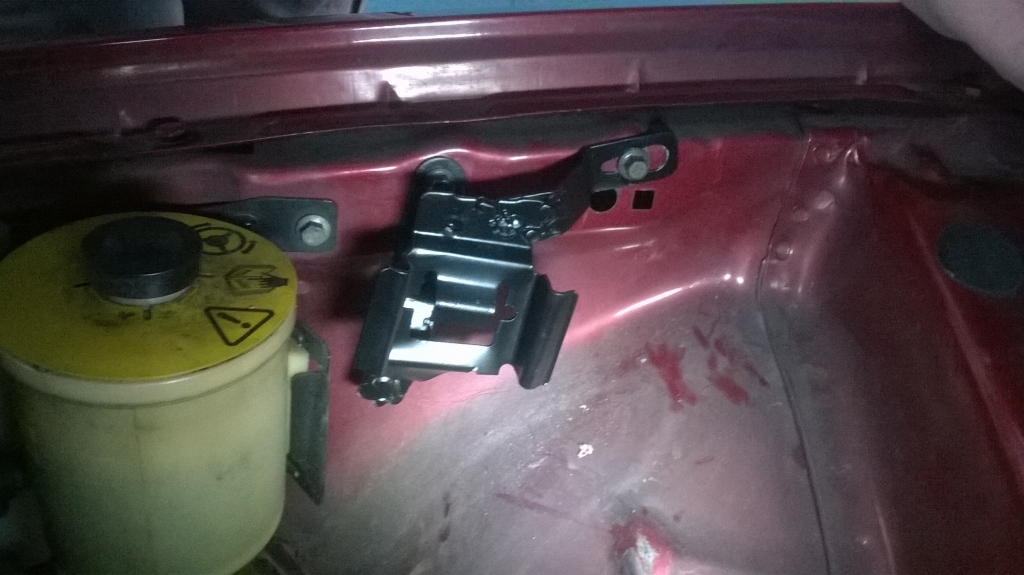

le nouveau avec un support que j'ai fabriqué un peu à la va vite en prenant le support volvo et en boulonnant des pâtes de klaxon pour présenter le tout...
[url=http://www.rovermg.fr/users/images/Hq3emyfObnk1tHdzQY2O.jpg]
ensuite une fois que tout est en place, et que le capot ferme, j'ai soudé et peint la fixation

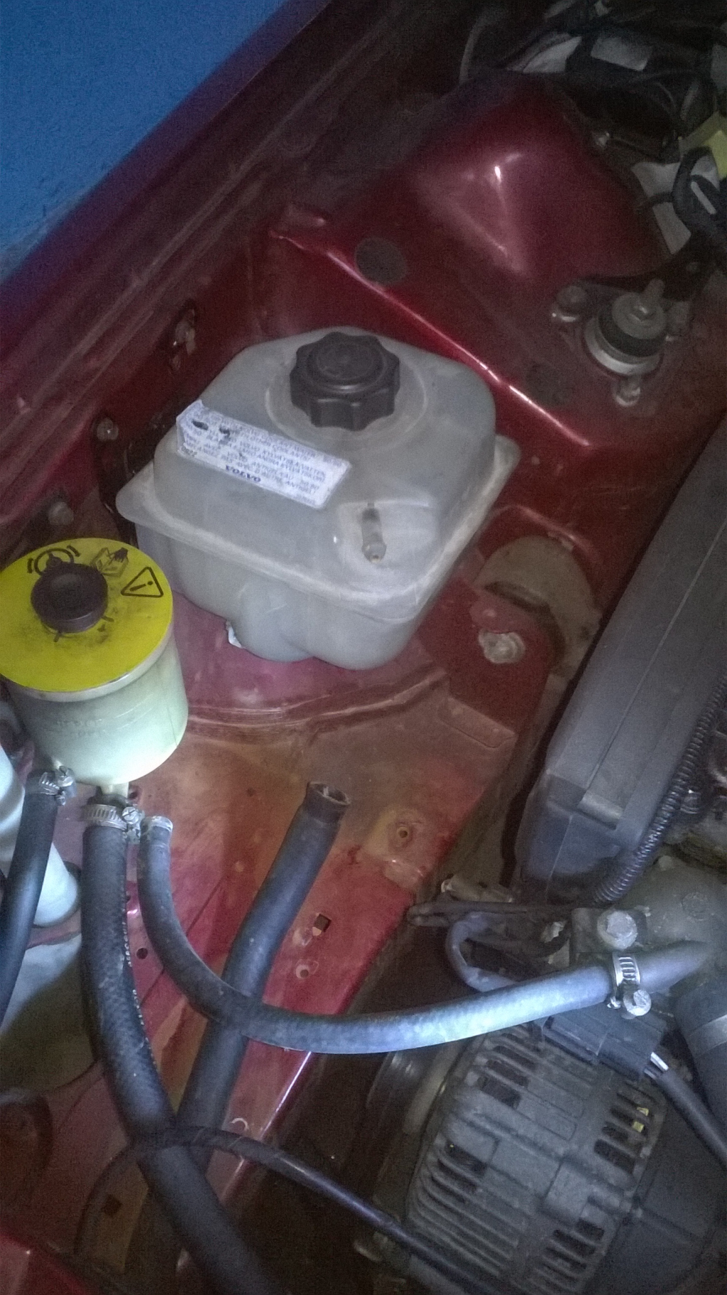

et plus qu'à installer le vase et modifier un peu les durits car le diametre de la sortie est un poil plus grosse sur volvo, le bouchon rover ce monte sur le vase volvo
et voilà... j'ai plus qu'à mettre en eau et trouvé pourquoi j'ai pas de chauffage!!!
