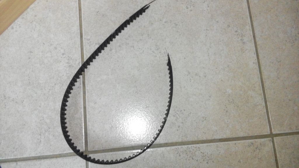

slt les gens ,m etant enflammer dans un topic pour un problème de pompe hs (mine de rien j 'en etais pas loin ) ,j ai démonter cet après midi pour voir ce qu il l'en retournait
La photo parle d elle même ,comme la fois précédente sauf que c est coté pompe, la distrib a même pas 40000 kms et 1an 1/2
Il y a quand meme des trucs qui m 'échappent ,pourquoi ça pète comme ça ?
Il n y a rien de gripper ,c'est un tendeur manuel
Maintenant le problème comment recaler tous ca ? Vu que j ai personne sous la main pour le faire ,je vais m y lancer tout seul comme un grand .Je suis preneur de toutes infos

pour caller la pompe, tu suis le tuto sur la distribution
courroie cassé.. ok le galet a du jeu, est bruyant ?
tu es certain qu'ils ont fait les 2 cotés lors de la distrib...  :roll2: :wink:
tu peu mesurer la largeur de la courroie ?
« Modifié: 02 Avril 2016, 18:30:01 par un modérateur »

Pas de jeu dans le galet ni de bruit
La largeur est de 24 mm
Et elle a bien été changer en même temps
C est la marque dayco
Donc je pige coté vilebrequin et je pige la pompe et pose la courroie si j ai bien compris ?

« Réponse #3 le: 02 Avril 2016, 18:52:21 »
yes  :) t'as tout compris
piges en place verifie coté distribution aac que tu est bien au repère  :wink:

Par contre est-ce que la poulie de pompe doit tourner librement ou avoir une certaine résistance et fais comme si il y avait un cran a passer a chaque fois qu on tourne ?
[zr 115 td mk1] - (mécanique) : casse courroie coté pompe
« Réponse #7 le: 02 Avril 2016, 19:37:58 »
oui c'est ça, il y a un plateau a cames dans la pompe  :wink: ce qui générè la pression en fait..
donc résistance par accoups

Courroie remonter ,tourne nickel :)
Par contre le faite que la précédente est cassée me rassure pas
