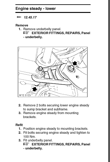

Plus simple, on peut pas.    :)
Mais faut s'traîner par terre.
[zt-t 190 mk1] - (mécanique) : changement tirant moteur inférieur
« Réponse #2 le: 02 Avril 2016, 17:21:04 »
Tout ce qui est sous l'auto sans pont ni fosse > Cric, chandelles, cales en bois, de la patience et une bonne envie de le faire  :x
A par çà, c'est vrai que c'est fastoche.
« Réponse #12 le: 29 Mai 2016, 10:21:39 »
En dessous  :-P
Elle se trouve à peu près au niveau du palier de transmission droite. Et vers l'arrière du bloc oui.

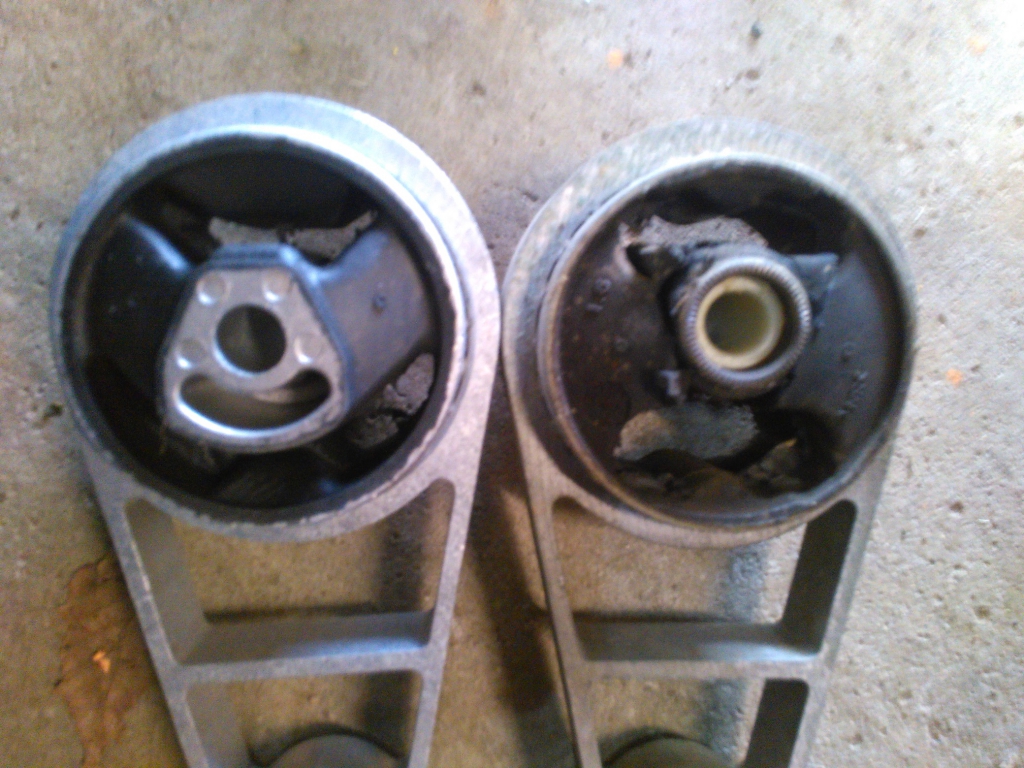

S'est fait ...
Hier, vue le mauvais temps je ne pouvais pas faire autre chose de toute façon.
Cela m'a pris 45 min au total.
Juste un détail, la vis supérieur vient bloque dans la sortie d’échappement et de la sonde surtout.
En tirant sur le moteur cela passe avec un peu de difficultés.
En tout cas il était vraiment tant :
Effectivement c'est plus confortable, plus d'accoups à l'accélération et au passage des vitesses.
