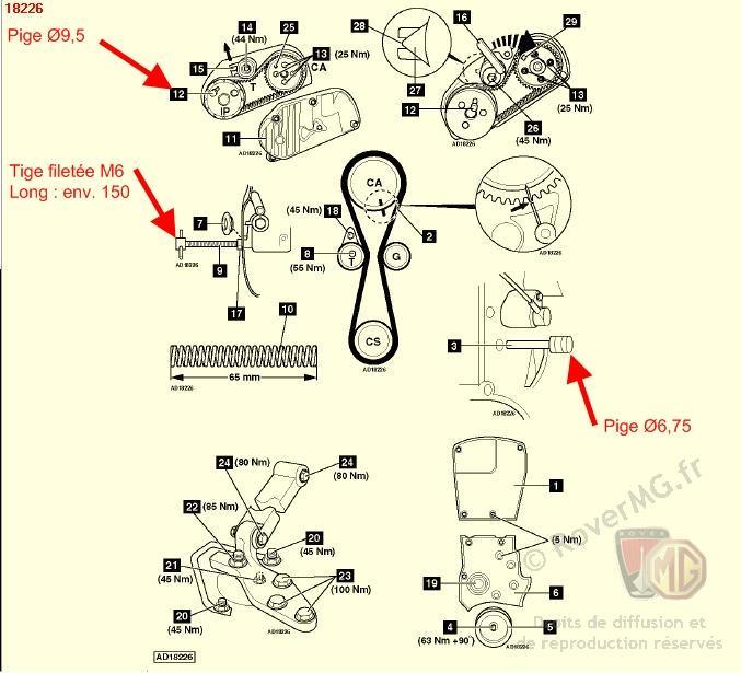

bonjour a tous, je souhaite acceder a la distribution car j'ai le galet tendeur qui a rendu l'ame ...j'ai lu le super topic dedié a ce sujet mais je cherche desesperement l'orifice pour piger mon moteur afin de déposer la poulie dumper a defaut d'une peteuse ...est ce que vous pourriez m'aider ou me passer un photo que je puisse vraiment le situer

salut
regarde sur le tuto pour la distribution  :wink:

j'ai beau regarder dans tous les sens je ne vois pas ou est ce p... de trou de pige

Un document sur la distribution si sa peut t'aider.
En passant le doigt sur le trou (sans sous-entendu), tu sens que le trou a une épaisseur par rapport aux autres.
Essaye de le faire avec une autre personne qui tourne le vilebrequin pendant que tu mets la pige.
