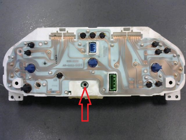

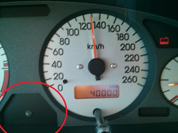

En change mon ampoule V2 de lumière du compteur kilométrique, je me suis aperçu qu'il manquait une ampoule :fraise:. Par transparence on aperçoit un logo flocon de neige.
Es ce que un voyant s'allume sur le compteur lorsque température extérieure est inférieure à zéro?

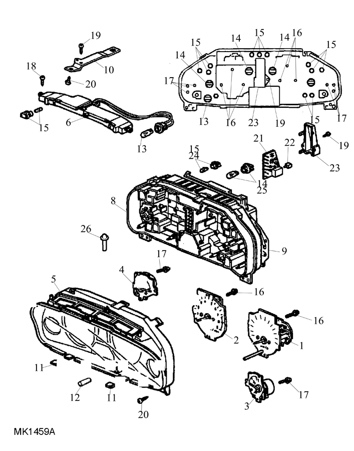

En consultant l'EPC sur Rimer, aucune ampoule n'est à cet emplacement-là. :perv:
Intriguant quelqu'un a déjà vu un flocon de neige sur son compteur? :??:

c'est pas la, diode d'alarme çà ?
Non la diode d'alarme est bien présente. Le logo flocon se situe à droite de la diode d'alarme un peu en dessous.
En regardant les compteurs d'occasion, ils n'ont pas non plus cette ampoule.
Est-ce que ce serait une option?
