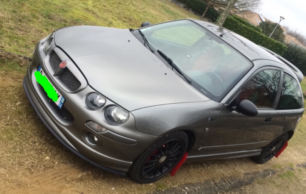

Bien le bonjour amis des belles anglaises,
Comme indiqué dans mon titre, j'ai un problème de puissance avec ma mg zr 115 donington. Arriver à 100km/h a peut près, j'ai comme une perte soudaine de puissance et qui met du temps à ce relancer, comme si j'avais plus de turbo en faite  :lol:
J'ai bien regarder mon debimètre et il n'a qu'un an marque bosch donc bon matos (normalement)
Aucun garagiste n'a pu identifier mon problème c'est pourquoi je viens à vous tous :D
À part un qui m'a sortit un code défaut à la valise (13-34  défaut capteur pression pompe) et qui m'a dit que c'était la pompe à injection à changer. Oui mais la pompe (Opel m'a t on dit?) elle vaut 2400€ ht sans pose ducoup je préfère avoir un avis ici :D
Merci par avance de vos réponses, c'est assez pesant sachant que mon garagiste m'a dit qu'elle ne tiendrais pas plus de 6 mois...
