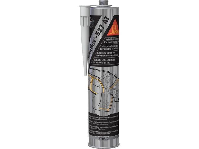

Pour ma durite, je vais essayer de la remettre en place et faire un joint autour avec du Sikaflex 527 AT  :wink:
J'avais acheté ça quand j'avais refait l'aile de ma Super 5, c'est une colle joint qu'on met entre l'aile et la voiture pour que le metal ne soit pas en contact et que ça étanche bien  8)
Vous en pensez quoi?
