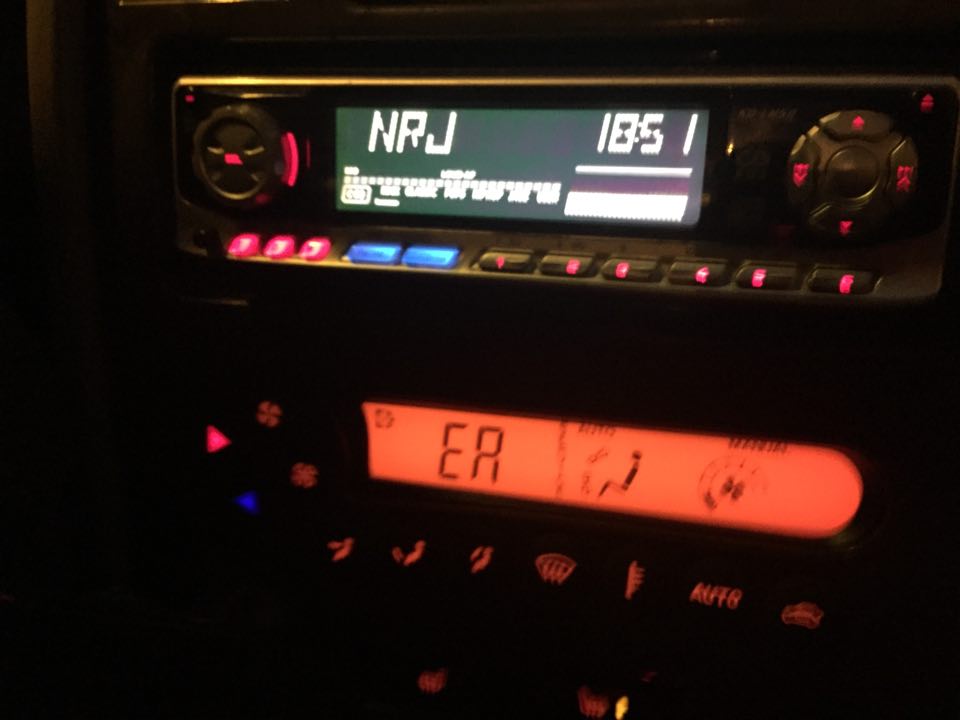

J'ai un message d'erreur sur la commande de clim automatique un "EA" (voir la photo ci joint)

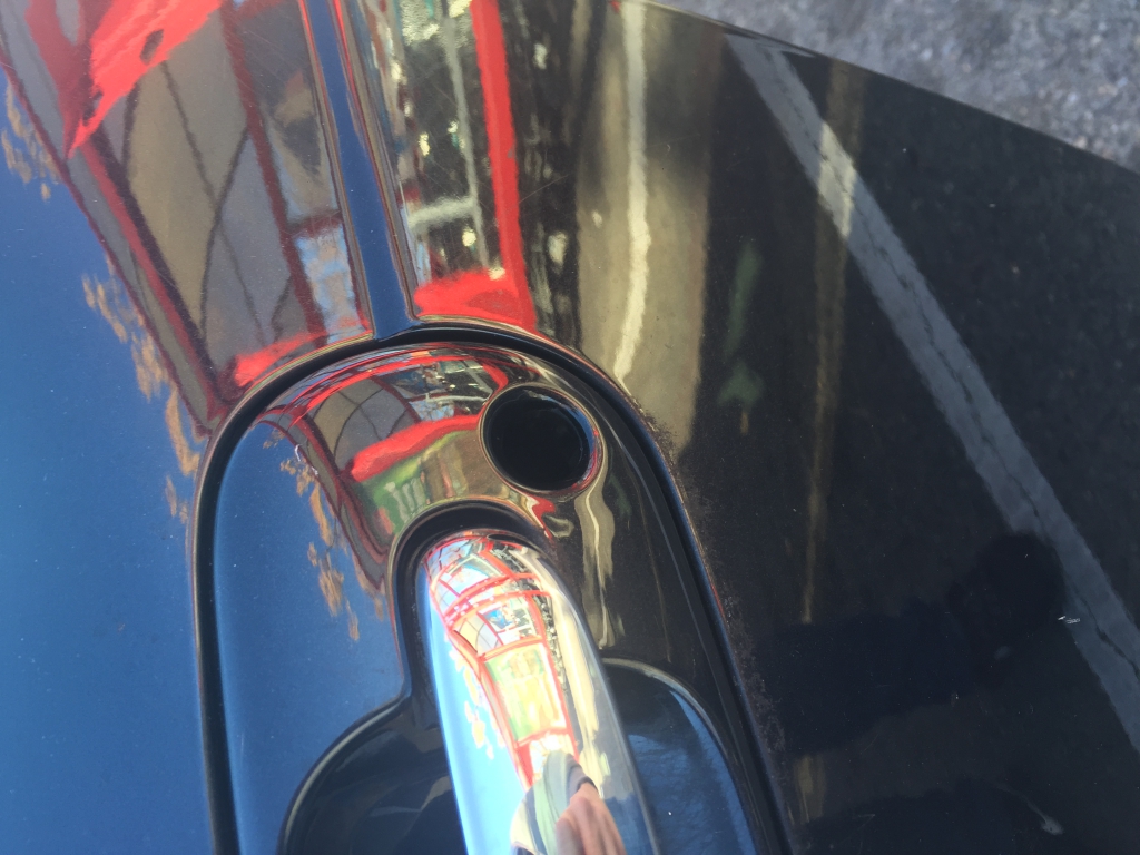

la serrure à été forcer, savez vous comment elle tient ? un clips?

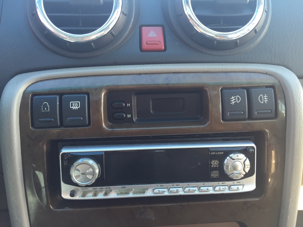

l'heure ne s'affiche pas sur l'écran au milieu de la console... une idée?

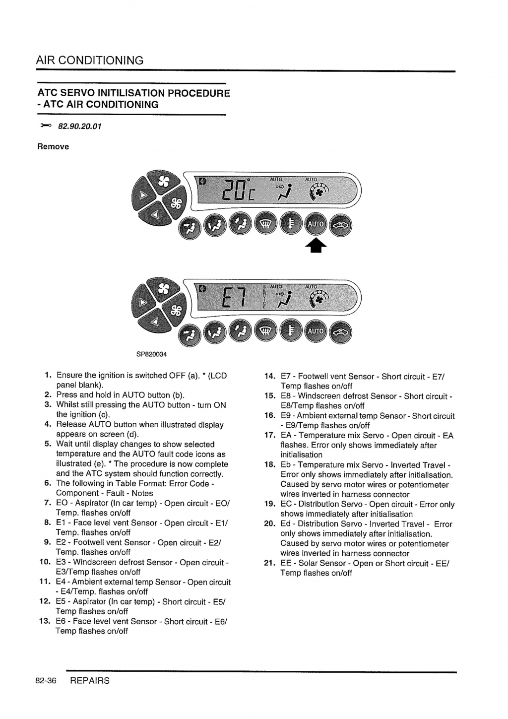

1: ce n'est pas EA, mais ER certainement Error :aga:
Djules avait mis ceci sur un autre poste, je ne sais pas si c'est valable pour toi
Citer
Tu peux faire un test du système clim auto : Tu maintiens le bouton "Auto" du système enfoncé et tu mets la clé en position 2.
Tu devrais entendre des bruits pendant que le système fait un check-up.
S'il y a des erreurs elles s'afficheront sur l'écran à l'issue du test.
Si 1b est écrit, c'est que tout fonctionne (il me semble que c'est ce code-là).

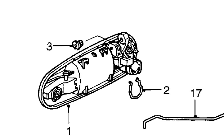

2. Tu as un clips à l’arrière de la serrure au niveau du barillet
3. Si tu vois encore l'heure, mais mal, il s'agit certainement juste de l'ampoule, si l'allume cigare ne fonctionne pas non plus vérifie le fusible (ils sont communs il me semble), sinon je pense qu'il faudra démonter pour vérifier si c'est bien branché et si le courant arrive bien.

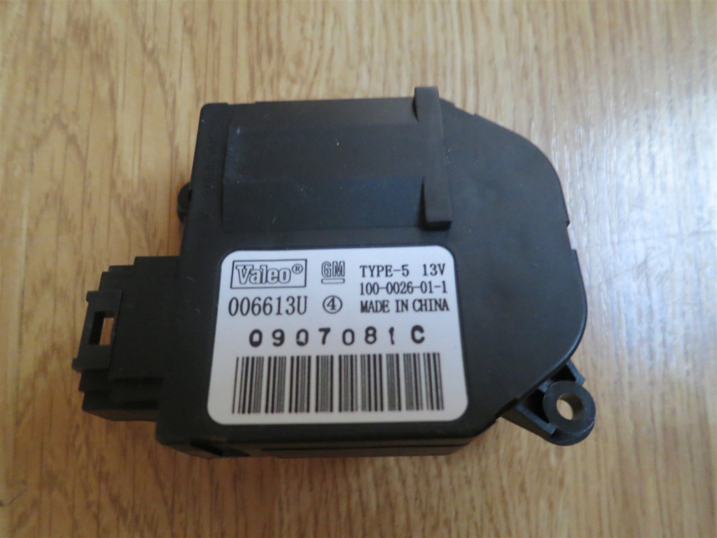

alors le code est bien EA apparement et ca viendrait de cette piece !
2:
tu penses que ce clip est universel ? il est introuvable dans la porte...
3: non juste le rétroéclairage fonctionne mais de l'affichage !
